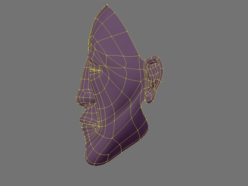

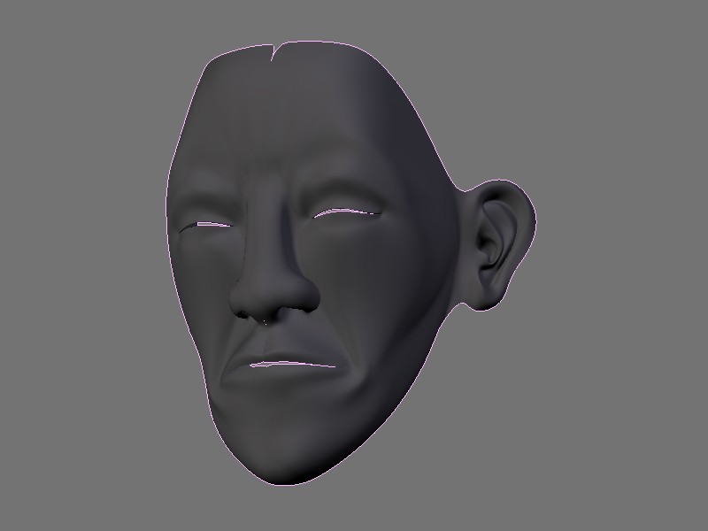

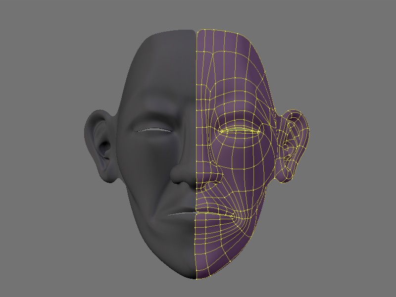

    Bueno, después de leer los comentarios en el último mensaje, cumplo mi promesa, puntualizando que si hay un error, lo pienso solucionar. Es un personaje que tenía en mente hace tiempo y me he decidido a modelar, pero antes me hice unas cutre-referencias que me están siendo muy útiles. El personaje es un chino karateca que apenas bien. Está muy verde todavía, pero intentaré acabarlo de arriba a bajo, como siempre se aceptan todo tipo de C&C.
    Edito: aunque la imagen no está actualizada, esos molestos y evitables tris que aparecen en la malla (sobre todo se aprecia en el perfil) han sido ya eliminados.

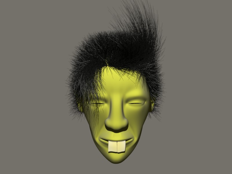

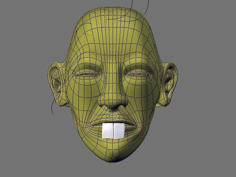

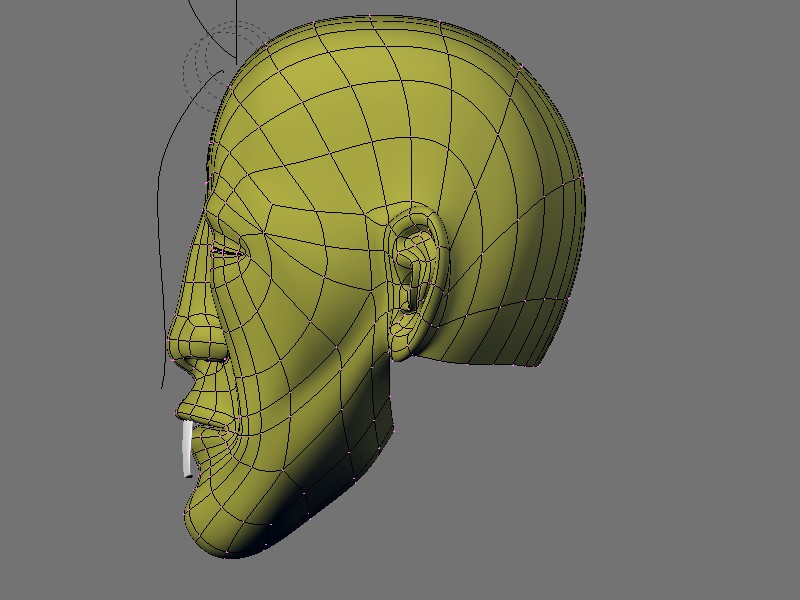

    Bueno, he terminado la cabeza, a ver qué os parece, he arreglado también unos polígonos que rompian los loop de la frente, todo solucionado, esta mañana he tirado un render rápido para ver cómo quedaba y este es el resultado. Se aceptan comentarios para mejorarla, mañana seguiré con el cuerpo. Gracias.
    Posdata: las curvas que se aprecian en las imágenes que contienen los wires, son curvas guía para el peinado.

    En esta última cabeza que has hecho, las proporciones no son muy correctas (necesitas fijarte bien en la anatomía humana), los libros de loomis son de un valor incalculable y además se pueden encontrar por internet gratuitamente, los Edge loopsestán mejor, pero por ejeplo, tienes un vértice en el que convergen siete aristas y además lo has dejado en un sitio demasiado visible, lo mejor como ya sabes es hacerlo todo con cuadrados, usando algún triángulo excepcionalmente y/o alguna conversión de 5 aristas, pero solo en zonas donde se supone que no hay músculo o donde no se van a ver y sobre todo que no superen nunca las 5 aristas en ningún caso.
    Te daré un consejo:
    Coge dos fotografías (una de frente y otra de perfil) e intenta reproducirla en 3d lo más fielmente posible, aunque no te apetezca hacer una cara realista, es un ejercicio casi imprescindible, porque una vez sepas hacerla, podrás añadir cualquier deformación por exagerada que parezca y esta, seguirá manteniendo los rasgos anatómicos correctamente, aunque la cabeza sea estilo ton.

    Vaya que regalo de respuestas. Sobre lo que comenta Caronte de ese vértice en el que convergen 7 aristas, le doy toda la razón, para variar, he ido demasiado deprisa en este modelo. Demasiadas ganas de verlo acabado, ya sabéis.
    Te daré un consejo:
    Coge dos fotografías (una de frente y otra de perfil) e intenta reproducirla en 3d lo más fielmente posible.
    Ton.
    Es lo que hice con la última cabeza de la mujercita, aunque había algún que otro fallo en el alambrado, creo que las proporciones eran bastante correctas, de todos modos gracias por el consejo.
