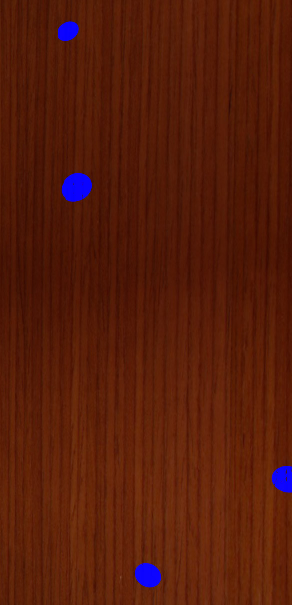

    Jan 2005
    2,484
    Más manchas
    Estoy teniendo graves problemas con el Vray, las manchas circulares fosforescentes han vuelto y no sé cómo hacer que no aparezcan.
    Uno de los problemas podría a ver sido unos muebles previamente texturizados, pero los he quitado.
    Todos los objetos tienen su uvwmapping, lo que en otras ocasiones me ha evitado este mismo problema.
    No sé, si sabéis algo lo agradecería, voy a seguir buscando por el foro. Un saludo.
