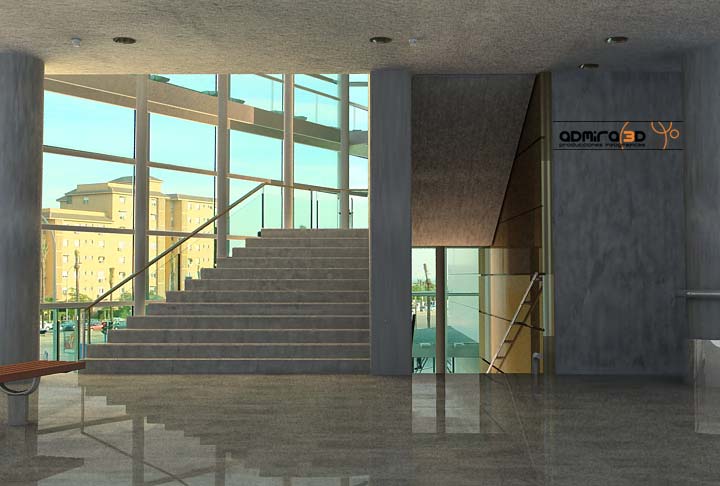

    Este es un render solo he partido de una fotografía, evidentemente hay cosas que no son 3d y otras que sí, a ver si os gusta, como siempre C&C serán bien recibidos. El render esta como sale de casa sin mensajes.

    Muy buena imagen lo que no me acaba de convencer es el suelo que me parece como mojado, o cómo casi cuando se refleja una imagen en el agua. Saludos.

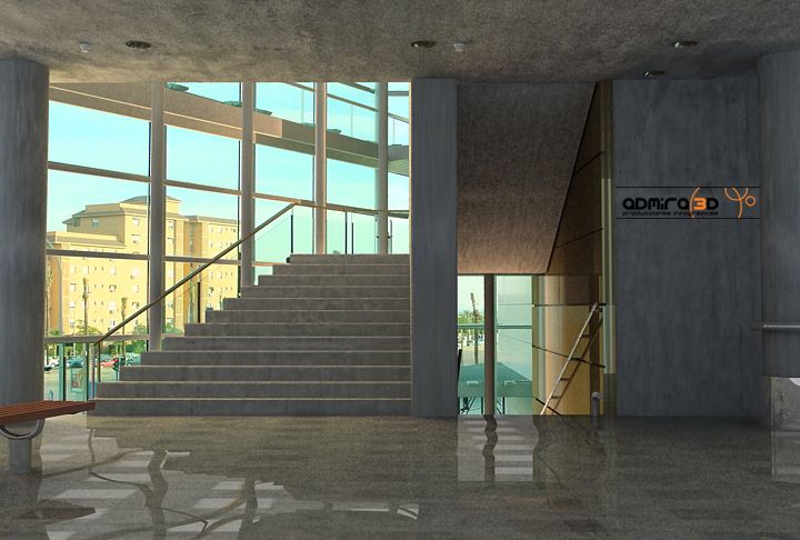

    Gracias cartoon10, pero el suelo es así de raro, subo una actualización corrigiendo las escaleras que estaban regular nada más.

    Está muy bien integrado como te dije y, aunque el suelo se vea raro en la perspectiva es el típico efecto que quizás vemos muy a menudo y no le damos importancia en la realidad, luego cuando se plasma en un render parece que quede raro. Buen trabajo. Saludos.

    Podrías agregar el reflejo del environment en el piso (el edificio del fondo).

    Dumdum gracias, zapatero remendon. Pae, no te entiendo muy bien, el edificio del fondo está muy lejos como para reflejar en el suelo.

    Yo creo que si reflejaría. No importa cuan lejos esté, es cuestión del ángulo de incidencia, aunque no sé si mi lógica es correcta.
    Ojalá alguien sepa la respuesta.
    La imagen me gusta. Lo único que veía raro también era el suelo, como ondulado, mojado y además sin Bump, demasiado liso. Pero si es así. Chitón.

    El edificio si se debe reflejar parcialmente, por otra parte no sé si el piso tiene dos tipos de brillo distinto en la textura o es simplemente el mismo material, pero en dos colores diferentes con igual brillo, la ondulación del reflejo le quita un poco de realismo a la escena, más vale puedes lograr un efecto más real con un fallof en la reflexión.
    Igual se ve muy bien.
    Posdata: para más contraste variaría los materiales del techo, así la escena se ve menos fría y lograrías algo más de detalle, corrige el tielado de la textura en el muro que divide las dos escaleras.

    Bueno, personalmente me parece un gran render, muy fotorrealista, enhorabuena.

    The outsider, voy a hacer un par de pruebas con lo del edificio en el suelo a ver qué tal, total son 5 minutos de render a 720x486 en calidad high.
    [dn]Kike, la reflexión si lleva solo un fallof, lo que pasa es que también lleva un Bump a uno de onda, pero se lo voy a bajar mar y lo voy intentar afinar y mirare lo de las texturas.
    Makaka, gracias. Gracias a todos, voy a tirar un par de pruebas más y subo la imagen original y el render final. Gracias.

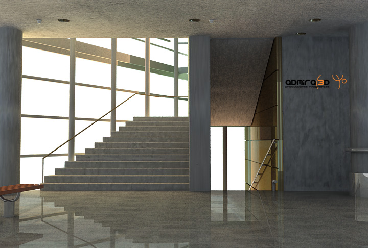

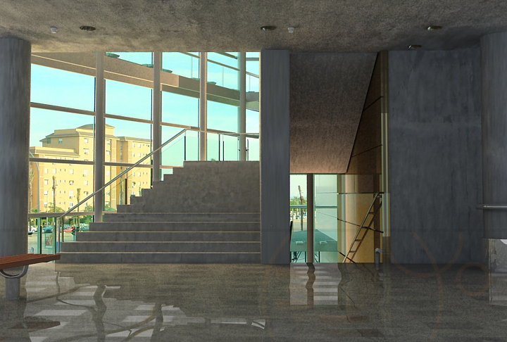

    Bueno, a continuación, publico la imagen final con las modificaciones sin integrar que me habéis comentado, después esta la imagen integrada y de dónde he sacado el render, gracias s todos por las C&C y esperando más.

    Se ve genial to, en tu liea, vamos mejorando día a día.

    Town. Ahora se ve mucho mejor. A mi por lo menos me gusta más la nueva versión. Queda mucho más integrada. Aunque en el suelo, supongo que, por la ondulación del suelo, no llega a verse el reflejo del edificio. Aunque se intuye algo más gracias al reflejo del cielo.

    Mucho mejor.

    Cartoon10, Outsider y Diego, muchas gracias. Es increíble como los pequeños detalles son lo s que mejoran de sobremanera un aimagen. Gracias por vuestra ayuda, y de la todo aquel que dese apórtala.
