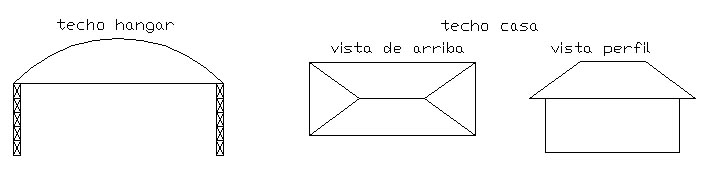

    Ok, el techo de un hangar es curvo, te mando un gráfico y de paso va otro techo que necesito, este último tiene 4 caídas, gracias y no molesto más.

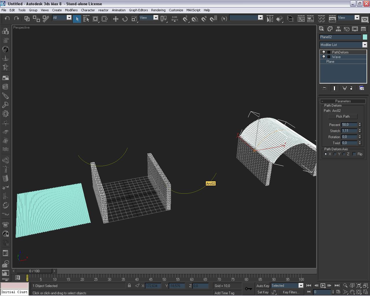

    Mas fácil y más exacto, con Path deform, tomas la chapa o el conjunto de chapas y tirantes y los agrupas, después haces una Spline de arco con la medida y le aplicas a las chapas agrupadas el Path deform, te adjunto el ejemplo.
