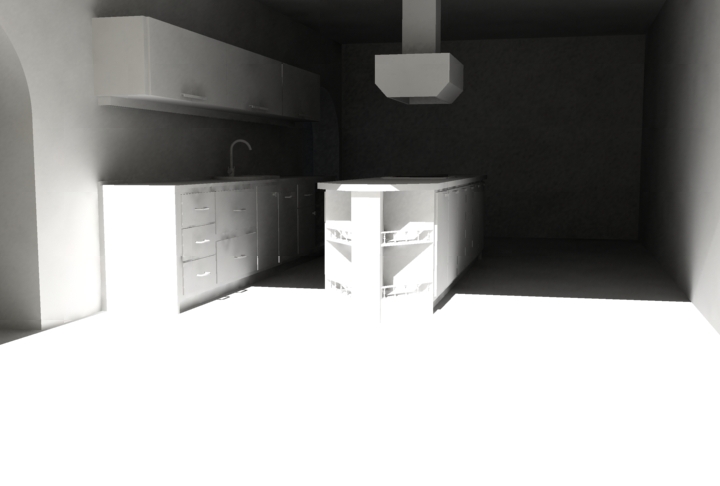

    Hola. Empecé hará unos días con Vray y estoy tratando de sacar una escena interior decente. Os voy a dejar una imagen, es una prueba para la iluminación de una cocina. Me encantaría leer vuestras críticas y por supuesto cómo puedo corregirlo ya que vosotros seguramente sabéis 1000 veces más que yo del tema.
    Descripción de luces:
    Una luz skylight.
    Una luz solar.
    Una luz Vray Light.
    Tiempo de render: 10 min 29 s.
    Si os hacen falta más datos no dudéis en pedírmelos.

    Bueno. Te pregunto si ya lograste lo que esperabas en tu interior. Tienes una sobresaturación de luz excesiva, y estoy casi seguro que cuando pongas alguna textura el color quedará quemado hasta los huesos.
    Ahora antes de nada, le estas preguntas que te pongo y contéstalas tú mismo a ver qué te dicen:
    1ero -> ¿Qué clase de iluminación interior deseas lograr: iluminación por luz del sol o iluminación por luz artificial (bombillos, lámparas incandescentes, etc)? Pregúntate esto antes de lanzarte a iluminar un interior.
    2do -> ¿cómo quiero que quede iluminado mi interior o que quiero simular? Una iluminación completa y uniforme, o lo que veo en tu imagen, que la luz solo llega a la mitad de la cocina cosa rara, casi siempre la luz dentro de una habitación rebota (refleja) en los objetos y poco a poco va iluminando la instancia hasta que pierde toda su energía (esto se debe que deja parte de ella en los objetos) tu habitación esta oscura e irreal porque la luz se concentra en el centro con fantástica intensidad, piensa en ello.
    3ro -> ¿conosco suficiente de la física de la luz y del motor de render que usaré para simular dicha física? Yo te aconsejaría que leyeras un poco más acerca de Vray y estudiaras con detenimiento sus partes y lo que hace cada una, además que leyeras un poco de teoría de cómo funciona la física de la luz (rayos, subdivisiones, intensidad, etc) y luego te lances a iluminar tu interior
    Créeme, con probar valores aleatorios no ganas nada, puede que por hola te salga algo bien, pero lo demás se te hechará a perder. No te desaliento, solo que dediques un poco más al estudio y después al modelado.
    Si tienes alguna duda, me puedes escribir o publicar que en la medida que cheque tú mensaje te contestaré, toma mi consejo y baja alguna que otra escena y práctica con Vray para que ganes en experiencia.
    Otra cosa, tu escena esta cargada de luces innecesarias, con unas cuantas luces Vray y una direct puedes lograr una iluminación correcta. Suerte y ánimo chamo.
