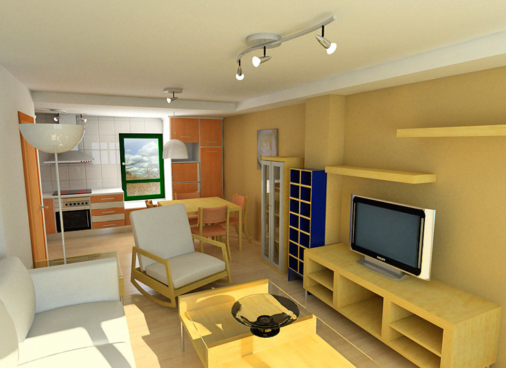

    Hola la verdad es que este trabajo no tiene ni la mitad de la mitad de calidad de los trabajos que ssalen en este foro, pero ante la duda de ponerlo o no hay va, que yo creo que los que saben poco también tienen cabida aquí.
    Una duda que tengo es para un render interior tal como ese cuanto se podría demorar a una resolución de 2000 por 3000 píxeles, por ejemplo, en la escena hay poco Glossy, solo en el suelo y el la campana de la cocina, me podrían decir algo aproximado, de 1 a 2 horas o de 2 a 4 horas o, yo esto lo digo sin haber calculado los mapas ni de irradiance ni fotones, con max 6 y Vray 1.09n.

    Pues tomando como referencia lo que te ha tardado ese render a esa resolución, con una simple regla de tres te puedes hacer una idea aproximada.

    Por ejemplo, Caronte si este render ha tardado:
    800 x 600 - 2 horas.
    2400 por 1800 - 6 horas. A mi es que me parezca excesivo ese tiempo, o sea que para hacer la animación delo mismo, la hago cuando me valla de vacaciones, es una broma, si esta correcto dime y mi duda quedará aclarada.

    El ejemplo que has puesto no es correcto, sólo has tenido en cuenta que es tres veces más ancha, pero eso no significa que sea sólo 3 veces más grande:
    800*600 = 480.000 píxeles.
    2400 * 1800 = 4.320.000 píxeles.
    4.320.000 / 480.000 = 9 veces más grande.

    Pues es más todavía.
    Cuando duplicas la resolución en los dos ejes, el número de píxeles se cuadruplica, o sea que a 1600 por 1200 te tardaría aproximadamente 8 horas.
    Yo diría que o tienes un procesador lento, o tienes poca memoria o te has pasado con los parámetros del render innecesariamente.

    Me parece que me pasé un poco con los parámetros del render, más o menos queda entendido. En el Vray 1.09n hay una persiana system en la que viene el tamaño de las caras leaf size, y otros parámetros como la forma de renderar, en esperal de izquierda a derecha.puedes ver cuántos píxeles va a tener el barrido del render, el cuadrado que te va dando la imagen final, no sé si me explico, me pregunto si eso también habría que variarlo en el caso de aumentar las resoluciones, ya que el cuadrado por defecto es 64 por 64 píxeles y en una resolución de 480000 píxeles, por ejemplo, ese cuadrado es mínimo.
