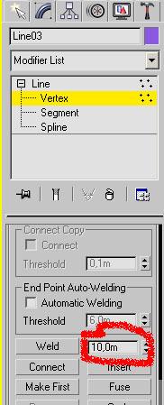

    De qué depende el valor que le asignamos a weld?
    Si tenemos dos Splines las cuales hemos asociado (attach) aunque ya sean un mismo objeto sin embargo, aún existen vértices duplicados. Bien eso lo solucionamos soldando dicho vértice con weld. Pero mi pregunta es ¿atendiendo a que criterio le pongo uno u otro valor a la cantidad de weld?
Nombre: Dibujo.JPG
Visitas: 276
Tamaño: 46.6 KB
    922
    El valor que le asignes es el radio de soldadura que aplicara a la selección de vértices. Ejemplo:
    0,1 = soldará de todos los vértices seleccionados los que estén a 10 centímetros o menos.
    yo sonrio, ¿y tú?
    Jul 2005
    953
    Justo la respuesta que buscaba, gracias.
