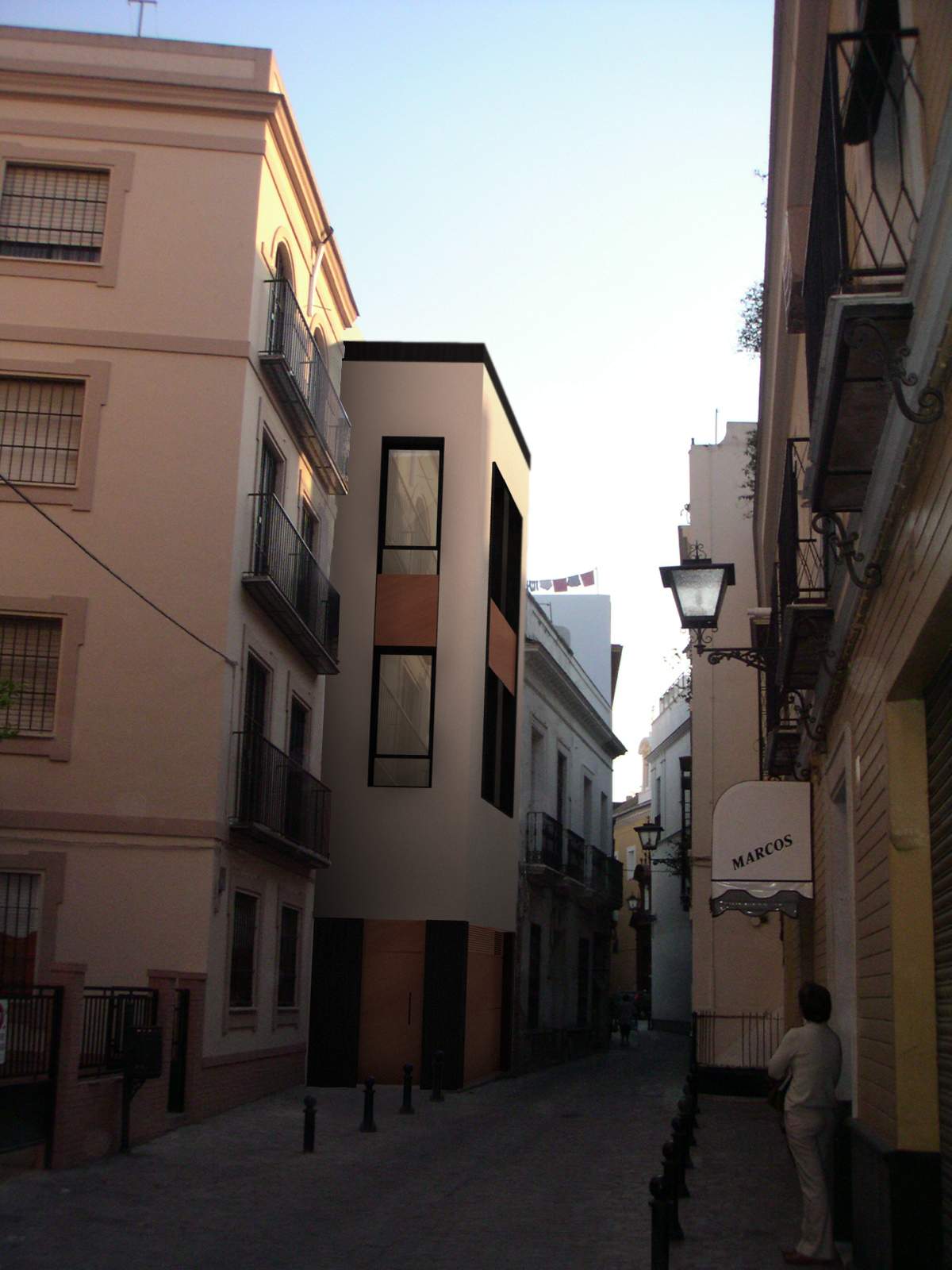

    Y aquí una integración de una casa en el centro de Sevilla. Espero que no me pongáis muy verde.

    Pues la simulación me parece buenísima, lo que no sé es si para que interesa reflejar semejante, realidad. Tan luminosa.
    Por cierto, la fotografía tiene un aberración central bastante acusada, deberías curvar un poco el dibujo.
    Edito: ojo, no he dicho que la calle no sea bonita. Sólo digo que no vale para leer.

    ¿Integración donde? ¿el tío de pie? Pues muy conseguida, muy verde no te voy a poner.

    A mí me parece buenisima.

    Pues yo si. A ver la perspectiva de la vivienda no es la más adecuada = es por la fotografía. El reflejo de la ventana no es real, es para relleno, da el pego, pero 1 ojo entrenado se da cuenta.
    Las texturas no parecen texturas, sino colores plastidecor.
    La fotogafia está demasiado oscura = es porque el cliente te la dio así, pero, todo no puede ser.
    La fachada está demasiado perfecta.
    La sombra del edificio de la izquierdo no corresponde con que existe el edificio que lo tapa, por lo que no es tan clara, sino es más oscura y abarca más trozo.
    Podrías haberle incluido más elementos como los cables de la luz, una tubería, o algo similar para que ganara en realismo.

    La integración muy buena, pero el edificio es un atentado urbanistico.
