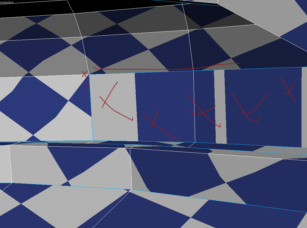

    Puede ser porque para mí es muy temprano, pero no te he entendido nada nada, si pudieras hacer un par de capturas con lo que quieres hacer te podría decir.

    Quiero tener la zona marcada con x dentro del mapa que le rodea, pero cómo se puede ver tiene las costuras marcadas en azul, por lo tanto el Pelt corta por allí quiero eliminar esas costuras y hacerlas más abajo.

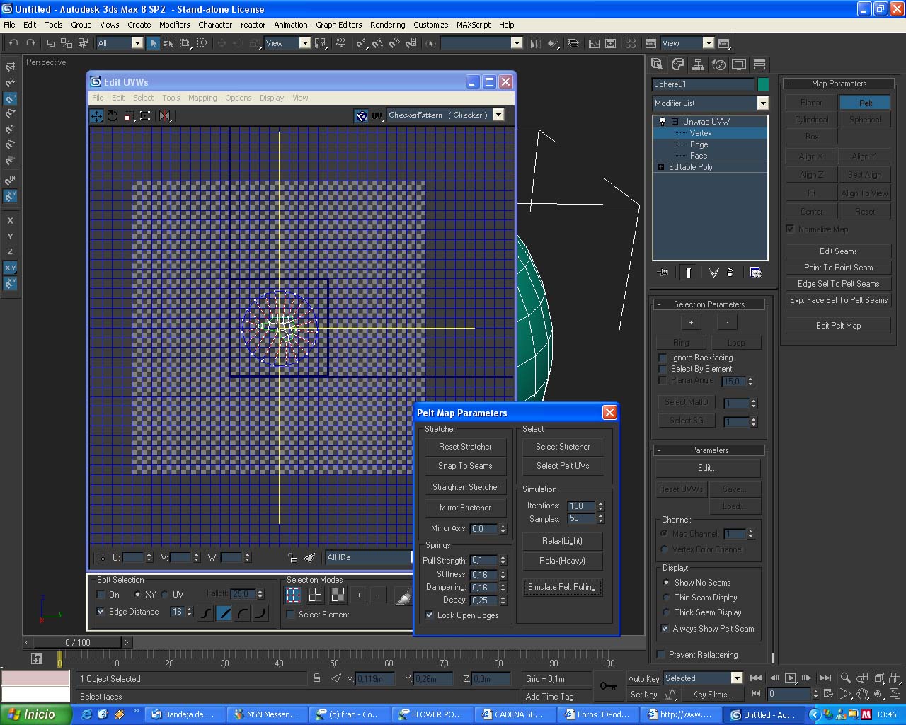

    Hey, Borreguito, soy Nacho, comapeñero tuyo, he perdido tu Messenger. Apunta x2x234@hotmail.com. A ver lo de editar las costuras yo lo hago sin problemas, pero no sé si quieres pasas el archivo y eso por Messenger y lo discutimos.
    Yo también tengo una duda, alguien sabe que son las líneas amarillas esas que me salen me la ventana del Unwrap? Gracias.

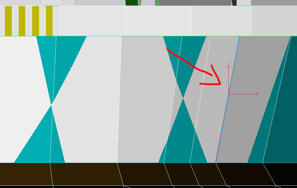

    Hola Nacho, que tal, cuando llegue a casa te agrego. Por cierto, esta es la costura que quiero eliminar, le doy a edit seam y nada.

    Borreguito, me puedes mandar el archivo o algo? Es que yo creo que si he podido eliminar costuras, pero quizá tengas que volver a hacer la selección de polígonos. Cuando te vas?

    Que va tío, no puedo mandarte el archivo, pero es que, no sé cómo eliminar esa costura, o ya dentro del mapping unir los vértices.
    Lo he intentado editando el mapa, uniendo los vértices y luego hacer el Pelt, pero a la hora del Pelt se me despliega rompiéndose por esa costura.

    Vale, si quieres eliminar un seams es fácil, es como cuando seleccione cualquier objeto, se deselecciona pulsando control y clickando por encima, prueba.

    Efectivamente YeraY, gracias tío.

    No te había entendido la vez anterior pero con la última imagen si lo cogí al moment, si es que, soy lo peor me alegro de que te sirviera.
