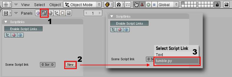

    Este script debe llamarse en cada frame para así poder modificar las propiedades de la luz en base al tiempo transcurrido. Así que no es suficiente con ejecutarlo.
    Lo primero que tienes que hacer es abrir el script con el editor de texto de Blender, compilarlo (Alt+p) y entonces sigues estos pasos:
    Ahora ya puedes renderizar la animación. En cada frame, Blender ejecutara el script y éste actualizara los valores de la luz. Al reproducir la animación verás cómo parpadea la luz. Saludos.
