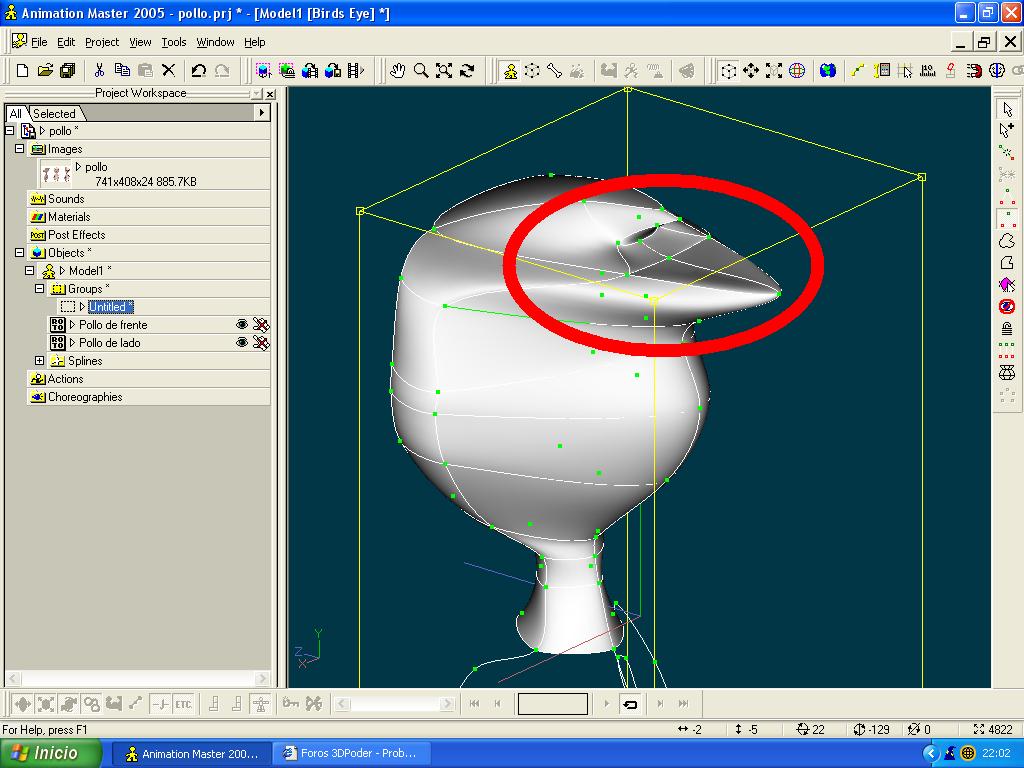

    No, no me refiero a eso. Antes trate de subir la captura y no pude, pero lo volveré a intentar, si aun así no me deja lo cuelgo en el Flickr.
    De todas formas, muchas gracias por la ayuda.
    Edito: ya está subida, basto con pasarla a jpg.

    Selecciona toda la malla y pulsa la tecla o de Oviedo. Si persiste el fallo vuelve a subir la captura, pero en shaded+wireframe (tecla 0, cero, del teclado alfanumérico) (que pesado este Shazam con lo de la captura).

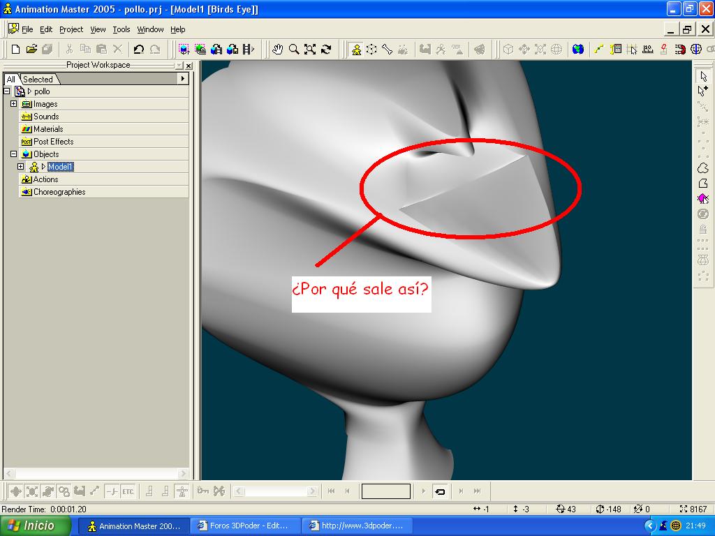

    811
    Problemas con a:m
    No pasa nada. Por cierto: ¿para crear a un personaje es mejor hacerla a piezas o en una sola Mesh? Yo lo estoy haciendo en una para hacer las juntas más suave.

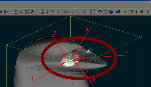

    Vale, ya veo cuales el problema, tiene una unión ilegal (así le llaman en plan coña en Hash Inc.) de Splines. No pueden haber más de dos Splines unidas por un cp. Hablemos como si se tratara de polígonos, que precisamente supongo que, habrá sido el causante del fallo, pensar en polígonos.
    En idioma poligonal tienes cinco Edges o aristas coincidiendo en un mismo vértice. Eso en modelado poligonal es absolutamente normal, sin embargo, nuestro a:m haba otro idioma que no entiende ese tipo de uniones antinatura y produce efectos inesperados como el que está sufriendo tu modelo.
    Debes modelar la forma evitando es tipo de uniones. Si no tienes clara la teoría dilo y te explico o dejo ejemplos.

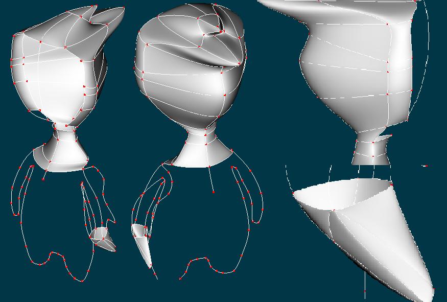

    Gracias, lo que trato de hacer es terminar (hasta ahora es mi mayor problema en todo lo que empiezo) un modelo complicado.
    Estoy intentando hacer un pollo y estoy tomando esa imagen como referencia.
    Por ahora llevo eso, pero se me está complicando con las alas y la cara.

    No tengas miedo de hacer la malla más densa, el modelo amerita. Yo haría una sola malla. La técnica de dibujar con Splines no está del todo mal, pero no te garantiza una malla final suave. Creo que modelar algunas partes por separado sería lo más apropiado en este caso para luego unirlas.
    El cuerpo lo puedes hacer fácilmente con lathe y luego refinar la forma en distorsión mode (la rejilla similar al FD de max). Luego modelar las alas y coserlas al cuerpo. Puedes crear las costuras en el cuerpo para extruir las patas. Al finar uniría el cuerpo a la cabeza que terminaría aparte.
