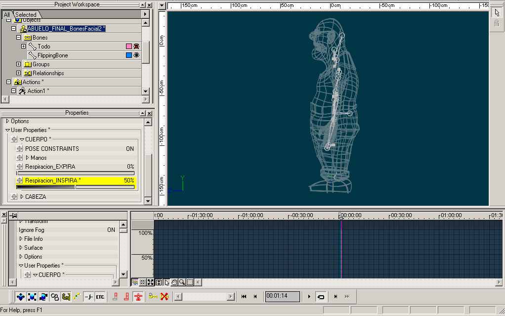

    Estoy en una action (utilizando posturas con el slider). Las posturas ya las tengo hechas. Autokey? M dónde está el icono? (no lo veo) así que, no sé si está activada.
    Te pongo una captura. Fijo que es una tontería, porque leyendo el manual no tiene absolutamente nada, modificar el slider y punto, pero no lo graba.

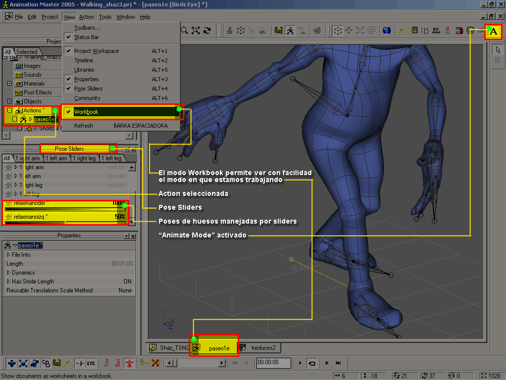

    Animationmaster Poseslider key?
    En la captura estas mostrando las user properties, no las pose slidersde la action, de hecho, tienes seleccionado el modelo. Debería verse seleccionada la action. En el timeline se ve que pones el frame 00:01:14 sin embargo, el scrub bar no marca nada, no indica que haya una clave creada en ese frame.
    Dije autokey aunque realmente se llama animate mode, en el enlace tienes el icono, a ver si es eso lo que no está activado, aunque es el modo por defecto.
    Adjunto captura para explicar mejor lo que debes revisar. Si me haces una captura similar a la mía veremos mejor cuál es el problema.

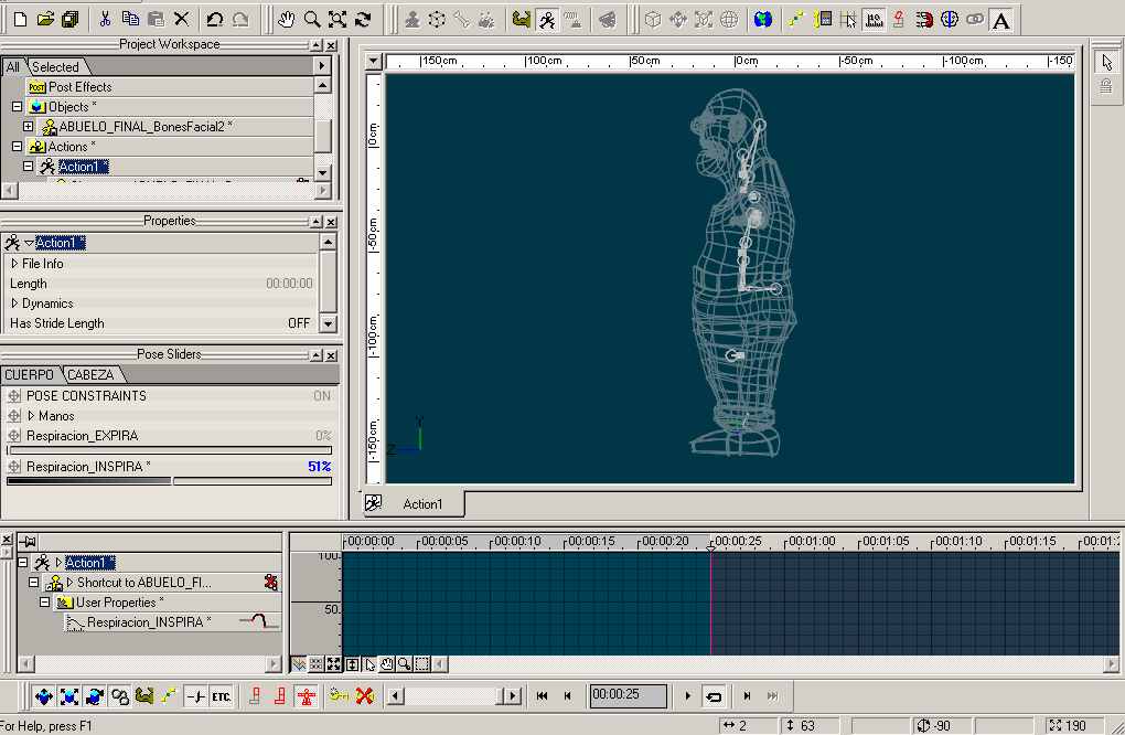

    A ver si lo estaré haciendo mal. Hago el modelo, hago las posturas y cuando ya está todo listo, creo una nueva action. En ella, muevo los sliders (desde el users Propertis antes, desde el posesliders window, ahora) se mueve el objeto, pero sigue sin grabarse en el scrub bar.
    Hay que vincular las posturas a la action de alguna manera? Este fallo arrastro desde el modelo de Franky.
    Paso captura.
    (Editado) -> el keybone sale desactivado en la captura, pero lo tengo activado realmente, que ha sido un despiste al hacerla.
    (Reeditado).
    Solucionado por arte de magia, ahora le da la gana de funcionar, gracias de todos modos (a ver lo que dura).
    -> se ve que si se selecciona con el botón izquierdo del ratón, no hace ni caso, en cambio se le da al derecho (sale el recuadro típico de botón derecho) y entonces si que la selecciona.

    El user properties del panel objeto nunca se utiliza para animar, es útil para añadir propiedades avanzadas o eliminar los postura sliders.
    Siempre se anima en actions o choreography. Para NLA se pueden utilizar tanto poses como actions y siempre debes guardar las action aparte, cuando se trabaja con.mdl estos no guardan actions, solo las poses.
    A:m es sencillo, pero también es sencillo olvidar alguna tontería y luego liarnos el resto de un proyecto.
