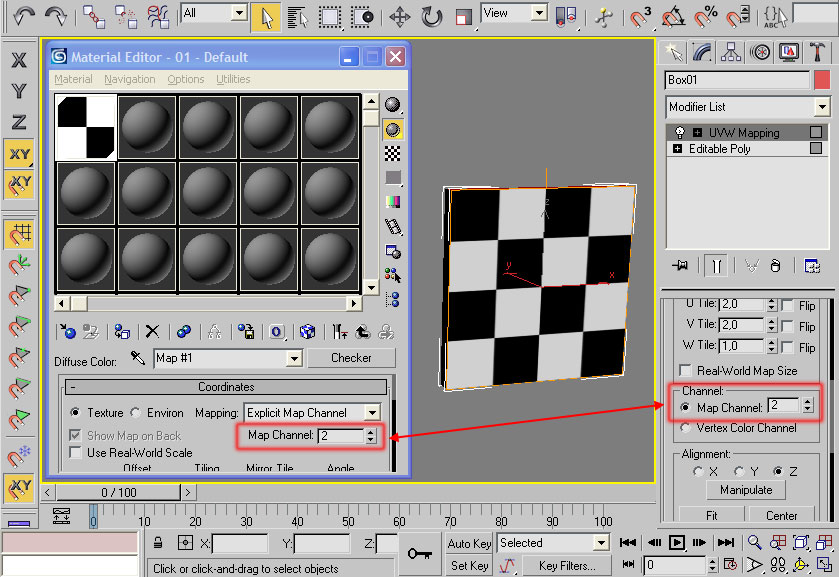

    Sólo tienes que, asegurarte que los canales de mapeado coinciden en las propiedades del mapa de textura y en el modificador de mapeado (uvw mapping, Unwrap UVW, etc).

Nombre: map_channels.jpg
Visitas: 301
Tamaño: 121.8 KB

    Lo del canal de mapeado está en las propiedades del mapa de textura, no del material. Saludos.

    Ya tengo localizado lo de map channel, pero sigo sin ser capaz de hacer que el objeto tenga las coordenadas de mapeado distintas, ya que, si cambio las del canal 1, se cambian las del 2, y viceversa.

    Recuerda como te ha dicho Halfvector que tienes que indicarlo en dos sitios distintos : uno en el modificador UVW mapping y el otro en su correspondiente casilla del editor de materiales. Saludos.
