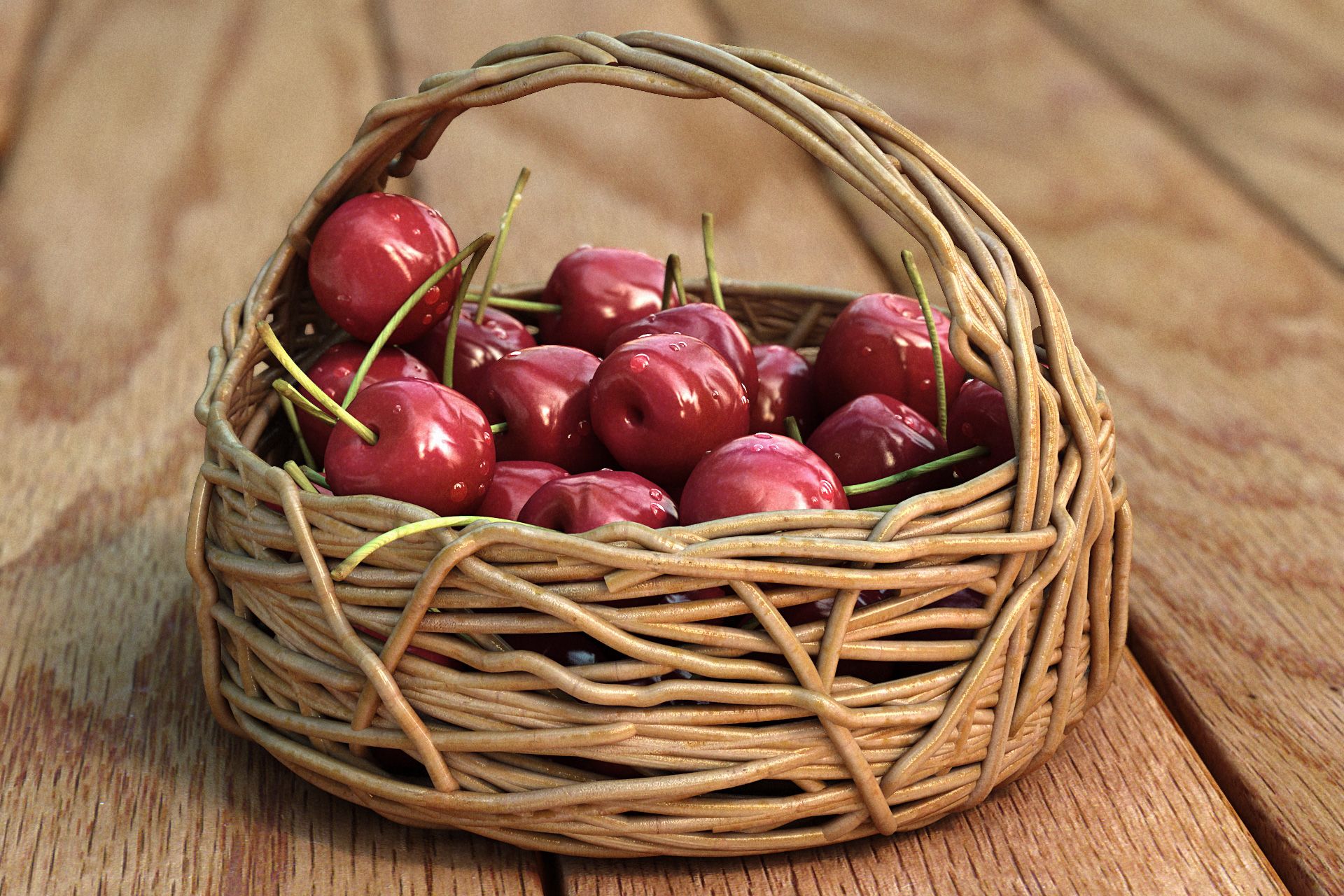

    3dsmax Cesta de cerezas
    Hola. Aquí presento una nueva escena que me he ido trabajando en ratos. Libres. Es una cesta de cerezas puesta sobre una mesa típica de madera de exterior:

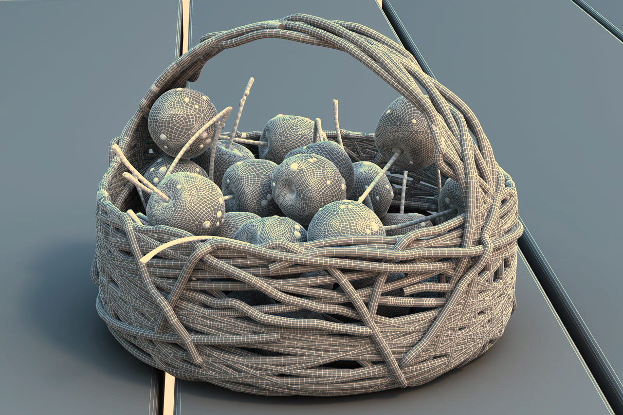

    Aquí un wire:
    Renderizado con Vray, retocado con Adobe Photoshop (color, Dof, ruido)
    pequeño making of:.
    Las cerezas ya estaban previamente modeladas, cogidas de 3dcafe. Modifiqué algunas de ellas para que no fuesen todas iguales.
    Para colocarlas en la cesta, primero modelé una versión en baja resolución de la cesta, y dupliqué las cerezas, colocándolas sobre la cesta en.
    Varias capas. Con SimCloth hice una simulación de la caída de las mismas. Una vez conseguida, añadí resolución de geometría a las.
    Cerezas (TurboSmooth).
    Para crear el entramado de la cesta, usé una versión en alta resolución de la cesta previamente modelada y sobre ella usé Particle Flow para hacer que unas decenas de partículas se moviesen por su superficie. Luego usé un script para convertir el movimiento de las partículas en Splines.
    Ajusté mapeados, Shaders,hasta lograr un poco lo que buscaba. La iluminación de la escena es un Vray Sky y los reflejos un HDRI de exteriores para enfatizar los reflejos. También una luz a modo de sol para las sombras directas (en este caso de área).
    Render a 1920*1280 (3:2) y a Adobe Photoshop. Allí, retoqué un poco el color, apliqué el desenfoque de campo gracias al render del z-buffer, y añadí una preset de ruido (efecto de positivado de film).
    El resultado es lo que veis. Esta lejos de ser perfecto y probablemente tiene fallos garrafales, pero vi una prueba impresa en papel fotográfico y casi casi es una fotografía (evidentemente a un ojo entrenado no se le engaña). Por mí, absolutamente satisfecho. Saludos.

    Es cierto, a un ojo entrenado no se le engaña. Pero madre mía que nivel me encanta.
    14,668
    Cesta de cerezas
    Muy buen trabajo, Actpower. Como comentario, si yo hubiera realizado esa escena hubiera probado con un material más mate y más claro para la cesta. Supongo que es porque ya es hora de comer y me recuerda peligrosamente a una salchicha hiper-larga (un saludo, Slime). Saludos.
    Jan 2005
    2,210
    Cesta de cerezas
    Pues porque has puesto la malla. Impresionante.
    Mar 2006
    371
    Cesta de cerezas
    IkerClon, lo de la cesta levanta pasiones, la verdad. Después de retoques y retoques, la dejé así. Ya digo que no es una cesta al uso, y no sé, es un poco gusto personal (llamemoslé licencia artística). Gracias por el feedback.
    http://www.timelapses.es
    http://www.transfercinedigital.com
    6,420
    Cesta de cerezas
    Vaya, es verdad son las 2 menos cuarto, que hambre, me piro a comer. (Debe ser buena la información porque da hambre.
    Jan 2005
    3,718
    Cesta de cerezas
    Para mí lo único que falla es que la cesta está mal entramada en la parte de abajo.
    Sep 2004
    291
    Cesta de cerezas
    Hola Actpower muy buen trabajo, que script es el que utilizaste para la convertir a Splines el recorrido de las partículas?
    Apr 2006
    330
    Cesta de cerezas
    Muy bueno, mucho detalle.
    3,762
    Cesta de cerezas
    ¿Hay una cereza flotando?
    Jan 2006
    323
    Cesta de cerezas
    Sim Cloth es para tela, ¿no has intentado con Reactor? Simulando un rigid body.
    Está muy real el renderizado.
    Andrés
    http://andresdelc.blogspot.com
    May 2002
    147
    Cesta de cerezas
    Tremendo, me encanta cómo queda el reflejo de las cerezas. Tal vez lo que dice IkerClon, que la textura de la cesta es algo rara, menos reflejos estarían bien.
    De todas maneras, de 10.
  14. #14
    14,668
    Cesta de cerezas
    Andrescr, con SimCloth también puedes simular sólidos rígidos y elásticos, además de telas.
  15. #15
    Mar 2006
    371
    Cesta de cerezas
    Gracias por el feedback nuevamente. La cereza que esta flotando en realidad no lo está. Bueno, si que lo está, pero cómo era una cereza de esas que son dobles (las típicas cerezas que son dos con el rabo juntado encima, vamos), pues en la simulación la cereza de abajo tocó suelo y evidentemene la de arriba se quedó ahí suspendida. Lo ideal es que por el peso se hubiese caído, pero claro, SimCloth no permite simulación de partes semi rígidas o establecer pesos en función de zonas.
    Lo de usar SimCloth es mayormente por comodidad y rapidez. Estoy acostumbrado a usarlo para simulaciones físicas sencillas y es muy fácil y rápido de usar.
    Igual sigo retocando detalles de la escena que no han quedado del todo pulidos, sobre todo la cesta, que es la que se lleva más golpes, aunque tengo que aclarar que no buscaba hacer la típica cesta de mimbre, sino algo más orgánico e irreal. Algo que es difícil de entender dada la sensación de realidad que parece ofrecer.
  16. #16
    Jan 2005
    362
    Cesta de cerezas
    Felicitaciones, está muy bien, las cerezas realmente dan hambre.
    Última edición por Ales; 30-04-2006 a las 17:15
  17. #17
    May 2002
    1,359
    Cesta de cerezas
    Y tanto, que te has comido la h. Saludos. Está muy bien la cestita de cerezas.
  18. #18
    Oct 2004
    3,854
    Cesta de cerezas
    Jo. Esta de miedo el trabajo, lo que más me sorprende, aparte de la calidad del render en general, es lo de usar SimCloth y lo del recorrido de las partículas.
  19. #19
    Jan 2006
    10
    Cesta de cerezas
    Que nivel Maribel.
  20. #20
    5,618
    Cesta de cerezas
    Está muy bien. Aparte de lo que ya te han dicho, lo que más raro se me hace es la zona de unión de las cerezas con su rabo, demasiado perfecto diría yo. Por lo demás, chapó. Un saludo.
  21. #21
    Mar 2003
    3,104
    Cesta de cerezas
    Muy buen trabajo, Actpower. A mí me gusta mucho el material de la cesta, parece que la han barnizado ligeramente. La iluminación y materiales están prácticamente perfectos para mí. Lo único que veo que falla es:
    -La cereza de la parte izquierda tiene la parte de arriba demasiado plana. Las que están a la derecha tienen una forma mucho más realista.
    El entramado de la cesta en la parte de abajo no es realista, las hebras de mimbre están interpenetrando.
    Por lo demás del diez (aunque quizás la textura de la mesa la hubiera reduzido un poco. Las gotas de agua ayudan a que quede realista.
    Enhorabuena.
  22. #22
    Mar 2006
    371
    Cesta de cerezas
    Gracias Slime, sobre todo viniendo de alguien como tú. Estoy retocando el entramado de la cesta, si no he hecho más cambios es por el tremendo coñazo que es ir moviendo los Splines para que se vayan solapando, pero el que algo quiere algo le cuesta y creo que trabajaré un poco más la imagen.

    Muy bueno compañero, si le hubieses puesto alguna cereza con manchas o más maduras te hubiese quedado más chapo, pero hamos es una minisugerencia, esta de luxe.
  24. #24
    14,031
    Cesta de cerezas
    La imagen esta perfecta (de 10) pero a diferencia de otras opiniones, para mí lo más canta, son las gotas.
  25. #25
    Dec 2005
    811
    Cesta de cerezas
    Me gusta mucho, lo único que no termina de convencerme es que veo las cerezas demasiado redondeadas y perfectas, pero bueno.
    Por mi otro 10.
  26. #26
    Mar 2006
    371
    Cesta de cerezas
    Acabo de subir una versión mejorada, y aquí tenéis la versión a 1920*1280 para esos Dell 24.
    http://Actpower, Indigo.com/cesta_cerezas2.jpg.

    Es un render realmente magnífico Actpower. Mucha plasticidad. Enhorabuena.
  28. #28
    Oct 2002
    8,617
    Cesta de cerezas
    Que gran trabajo si señor, echo en falta algún elemento vivo, una mosca volando o una abeja, pero bueno para gustos colores. Saludos.

    Excelente render, te felicito, me encanta como te quedo, como detalla veo algunos mimbres que están mal cruzados, pero te quedo de 10, clap clap. Saludos.

    Me quito el sombrero, tío. Felicidades por la imagen. Podrías comentar un poco como la has iluminado? Saludos.
    www.carvisión3d.com.
    A menudo encontramos nuestro destino por los caminos que tomamos para evitarlo.
    Jean de la Fontaine.
  34. #34
    Jul 2003
    2,001
    Cesta de cerezas
    Impresionante. Por tocar un poco los ya me entiendes, como buen extremeño (y ya se sabe que nosotros dominamos el tema de las cerezas) hay dos cosas que hacen que un buen extremeño sin saber nada de tresdé vea algún fallo, para mí en concreto dos:
    1º: ninguna cereza tiene el mismo color en la parte de arriba que en la de abajo (abajo siempre son más negras).
    2º: partiendo de la base de que una cereza de buen calibre (de las del jerte) tienen un radio de 1,5 centímetros (en el mejor de los casos y ya son buenas cerezas) más o menos, ¿esa cesta es la de David el gnomo? No me veo agarrándola por el asa, parece un llavero.
    Muy buenas texturas/Shaders, iluminación, y técnica en general, felicitaciones.
    Edito, edito, un poco más de tocar los ya me entiendes que hay otro fallo a mi entender aún más visible para un no iniciado en las tresdé, pero si en las fiestas del valle del jerte, es que, los rabos de las cerezas, al final son amaderados y más gordos, un poco torneados (con cierto parecido a un tornillo), si además, van dos pegadas, se nota un montón, acaban en un troncho negro amaderado (igual que el tronco del cerezo) muy áspero y un poco torneado.
    Ala, ya me quedé a gusto.

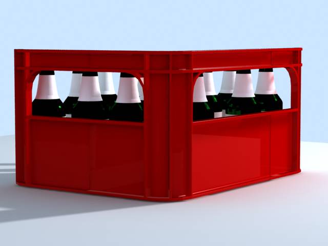

    Muy bueno, sí señor. Yo estaba haciendo algo casi igual, pero tengo algunos problemas con el smooth. Va la imagen. Está muy bien la idea de las partículas, ¿es cómo se hace esto? : http://www.raph.com/3dartists/artgal...ats_meier1.jpg.
    Que script es ese?
    No hubiera sido más fácil hacer las gotas de agua mediante un material?
    -Hacer una cereza, luego duplicarla haciéndola un poco más pequeña, asignándola un material de agua y poniéndola un Bump de bolitas.

    Mas que una mosca, una avispa que son las que van a por las cerezas. Por cierto, esta de historia m*****. Puede ser culpa de mi ojo, pero veo una selección de cerezas todas iguales en color, tamaño, forma y dureza. No estoy seguro de que las compraría. Saludos.
  42. #42
    Mar 2006
    371
    Cesta de cerezas
    De nuevo gracias. Los pequeños -o grandes- Fallos, pues están ahí, por supuesto. Tratar de ser perfecto al 100% es intentarlo, pero lograrlo, nunca se lograra. Siempre hay pequeños remates, retoques, fallos, por mi parte doy por finalizada la imagen, y a por la siguiente.
