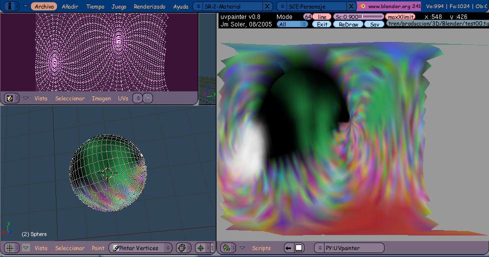

    Una posibilidad es usar el uvpainter de Jmsoler, que viene oficial en la sección UV de los scripts: seleccione el objeto, le das coordenadas UV, ejecutas el script y te aparece el desplegable con los colores como si fuera una textura. Sólo hay que grabarla como imagen y aplicarla al material con las UV que ya tiene la malla.
