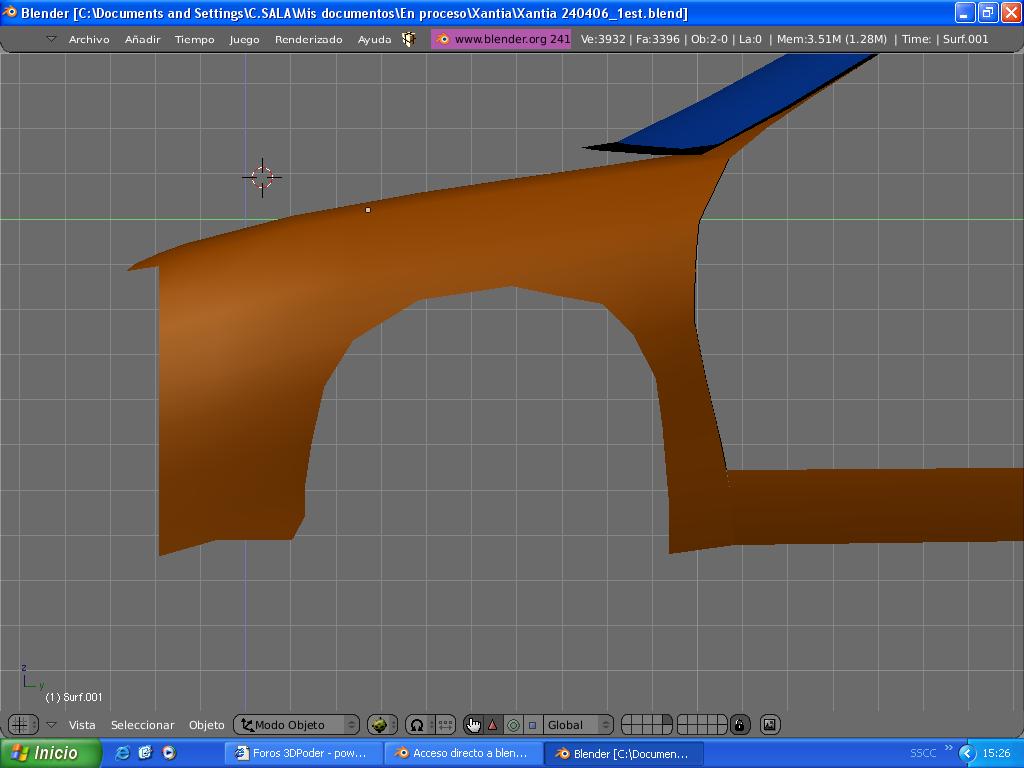

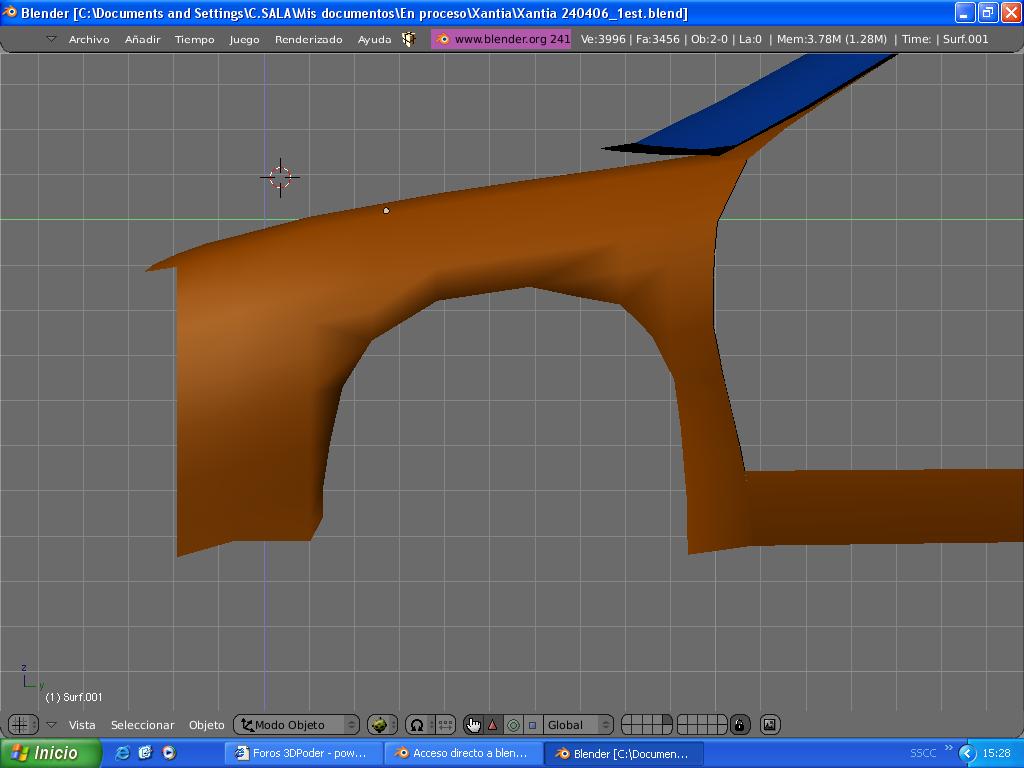

    Podríais ayudarme a crear la parte interior de la carrocería que cubre la rueda del coche? (quiero decir, si ma dais alguna pista o consejo).
    Lo intento extruyendo el arco que forma el hueco de la rueda hacia adentro, pero se me estropea todo el contorno de la aleta, ¿cómo se puede ver en las fotografías, antes y después de extruir.
    Tal vez no sea esta la forma de crearlo?

    Blender tiene booleanas, pero creo que no va por ahí. Probando he visto que si la aleta esta modelada con cubos, al extruir por la cara interior, no se deforma la exterior. ¿puede ser esta la forma de hacerlo? ¿no quedan demasiadas caras? La aleta la modelé desde un plano.
    También he visto que, partiendo del plano modelado, si duplico los vértices que quiero extruir, los dejo en el mismo lugar y los extruyo, tampoco se deforma la cara exterior. ¿Cuál es la forma correcta de hacerlo?

    La geometría no se estropea, lo que pasa es que tienes suavizado todo. No te preocupes, sigue modelando y activas autosmooth con 30, que es lo que pone por defecto.
    Si no existiera esa esa herramienta podrías hacerlo duplicando el borde del guardabarros como otro trozo, y sigues hacia adentro. Así las caras nunca se suavizaran.

    Vale, continuo modelando.
