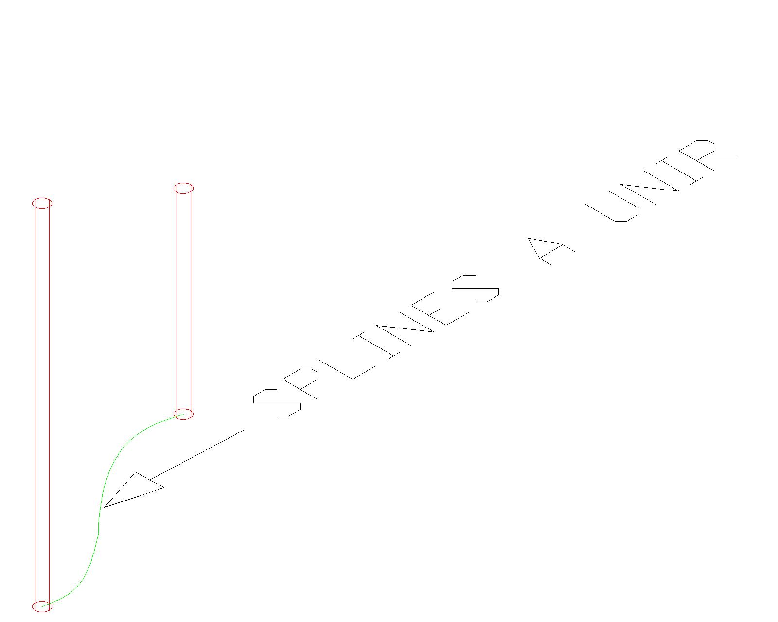

    Gracias Cardenes;no me permite, arroja el mensaje al menos 2 sólidos o regiones coplanares deben estar unidas y lo que necesito es unir 2 Splines para formar una, (y que son varias), para luego aplicar una superficie reglada y trabajar con mallas para luego solidificarlas.
    Estoy en apuros. Saludos.

    Envio un ejemplo de lo que estoy haciendo.

    Solución: instalar una versión de AutoCAD 2006 (yo instalé ADT 2006) y con el comando join, se hace la luz. Gracias foro.
