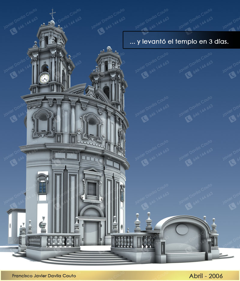

    Hola compañeros de fatigas, coloco un modelo de iglesia que estoy realizando para un trabajo que tengo entre manos. Lo siguiente terminar el modelado y empezar con el texturizado.
    ¿Alguien sabría decirme de que iglesia se trata?
    Pistas: esta en Pontevedra. Saludos a todos.

    Está muy bien, solo veo raro esas partes en blanco, por el resto perfecto, a ver qué tal las texturas.

    Muy buen modelo y en tres días, felicidades.

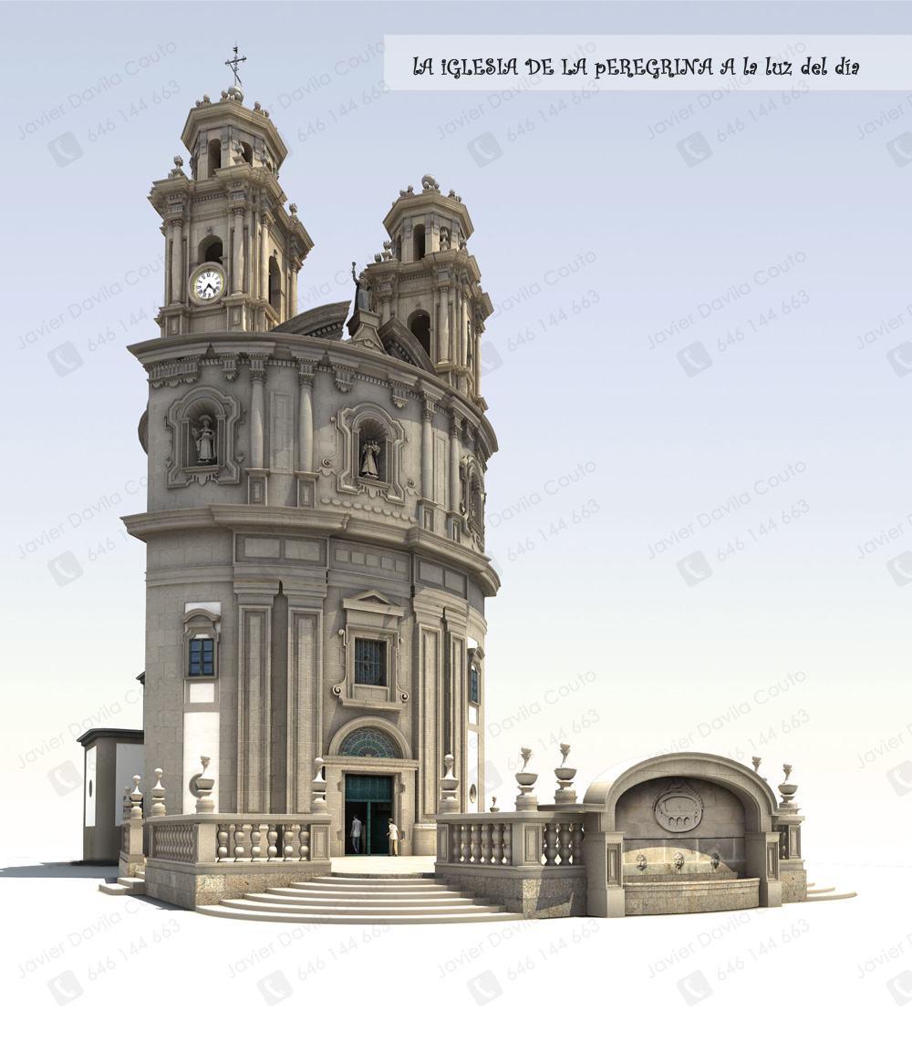

    Efectivamente 3 días la primera parte de colocación de piedras, definición de la estructura, bodetado de planos, cálculo de contrafuertes y contratación de canteros y maestro constructor, tonterías aparte mando el primer progreso de materiales, pero el tiempo se termina y probablemente en esta fase del trabajo tenga que dejarlo prácticamente así, pues lo que me urge es la iluminación nocturna de la iglesia. Saludos a todos.

    Guau, te está quedando de lujo con los materiales, las cabezas de los leones de la fuente son fotografías ¿no? Un trabajo impresionante.

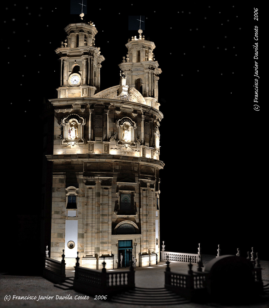

    Bueno como os comenté subo la imagen nocturna, que de momento no la tengo correctamente implementada, pero como me han surgido otros trabajos, y tengo la cabeza un tanto atontada con los foquitos, tomo aire fresco para retomar esta iluminación tan pronto sepa algo más, mientras tanto agradezco cualquier sugerencia que podáis aportar para solucionarlo.
    A continuación describo por encima la iluminación planteada:
    Parte baja una serie de 3 focos principales a cada lado de la fachada principal con una disminución de la potencia desde la derecha a izquierda de la imagen.
    Para compensar la falta de iluminación en el arranque de fachada se han utilizado focos de menor intensidad en dos series de 5 a cada lado de la fachada principal. Esta misma serie se ha utilizado en la primera cornisa para crear una iluminación más tenue a este nivel.
    En los torreones se han utilizado una serie de un par de focos en cada pared siguiendo la pauta de más intensidad en uno de los lados que en el resto.
    Por último, se han empleado focos de mayor potencia para iluminar elementos discretos como las estatuas. Saludos.

    Vaya, y la imagen, si ya lo decía yo, mi cabeza.

    Muy bueno Javier, muy bueno. A pesar de que es una imagen nocturna, veo la imagen un poco oscura de más, pero por lo demás muy bien. Un saludo.

    Vaya, pues yo que lo flipaba con la imagen de día y algo tiene la nocturna que no me cuadra. Quizá tengan demasiadas durezas las luces, prueba a desenfocar los bordes de los focos, pero no es solo eso, hay algo que no.
    (Que conste que el trabajo me encanta, es solo la iluminación).

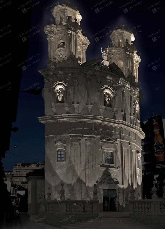

    Buenos por aquí otra vez, pero ahora con nuevas bombillitas nuevas. Saludos a todos.

    Esta última me parece muy, muy buena. Una iluminación muy realista.

    Quítale ese cielo estrellado, por favor. El resto, perfecto.
