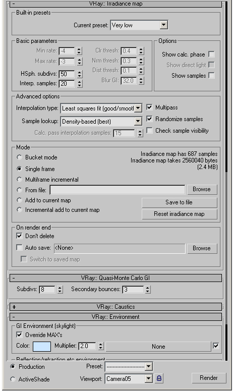

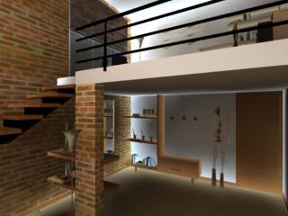

    Hola, estoy empezando con esto de la iluminación en Vray, y estoy acabando un modelo, en el que estoy tratando de averiguar porque me salen los bordes blancos, si alguien me puede ayudar. Estoy utilizando una Direct Light, con irradiance y Quasi-Monte Carlo en 1.

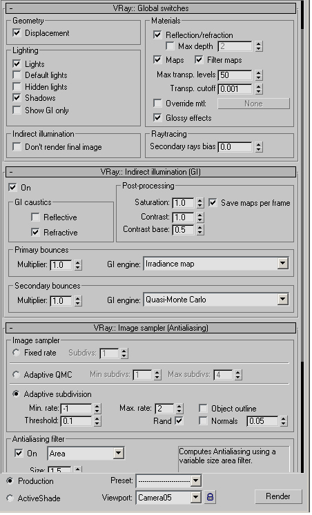

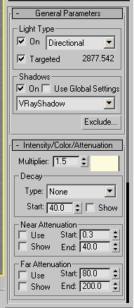

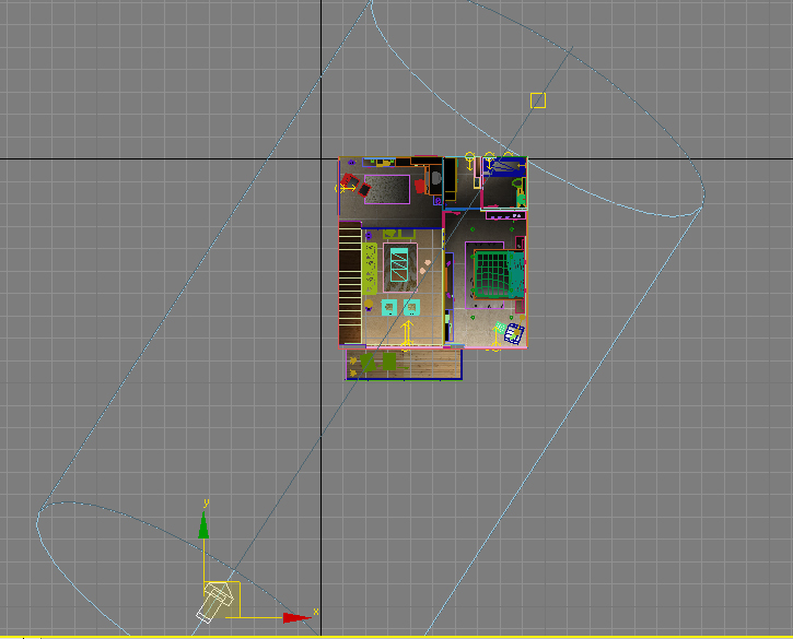

    Hey, si yo sé, debí haber puesto más cosas, pero no es tarde y sigo intentando y nada, aquí están los parámetros, una vista en planta para que vean más o menos las luces y los parámetros de la Direct Light.
    Hice un ensayo apagando todas las luces, y salía todo oscuro, pero con los malditos bordes blancos, si se les ocurre algo sería lo mejor, gracias.

    Oppss, lo siento, no me habían subido antes las imágenes.

    Hola, son los parámetros del Irradiance Map, prueba cambiando el blur GI a 0. Saludos.
    Dec 2005
    16
    Bordes blancos
    Hola, parece que lo del blur funciona, muchas gracias César.
