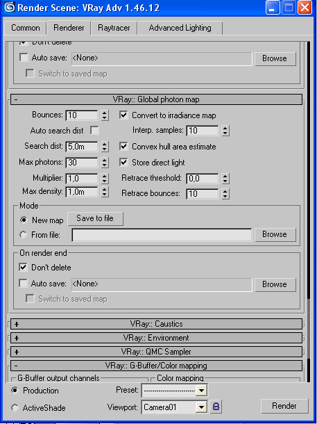

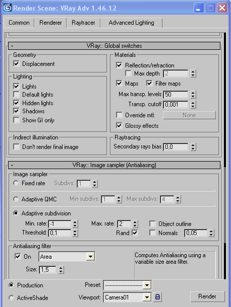

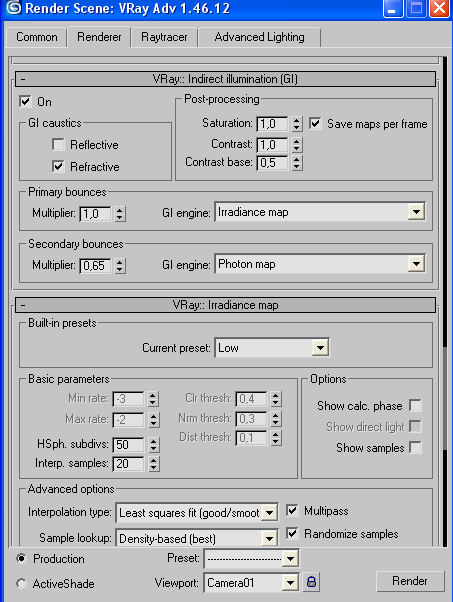

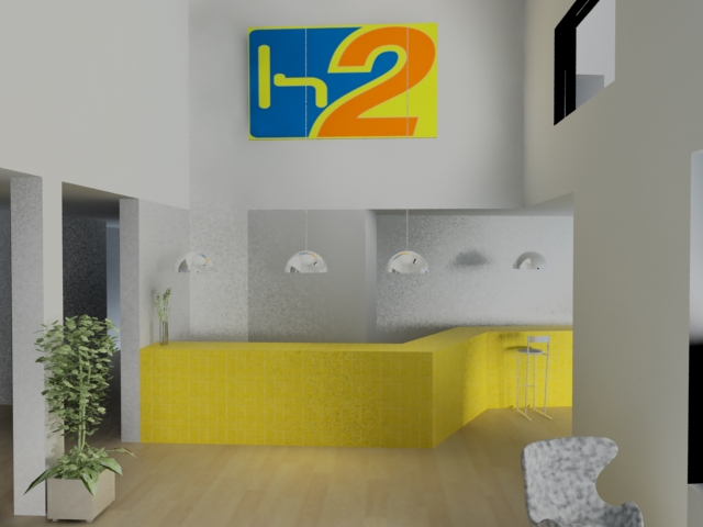

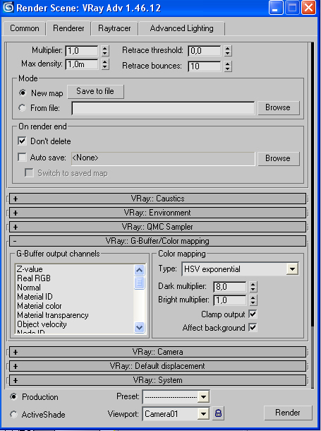

    Hola estoy aprendiendo yo por vuestro foro como iluminar en Vray yo siempre lo he hecho con radiosidad, estas son mis primeras pruebas de interior, espero que me podáis corregir.
    En vraylightparameters he puesto:
    1 direct que tiene 2000 en Diffuse subdivisión y 1 en multiplier.
    3 Vray Light 1500 en difusse subdivisoin y 1 en multiplier.
    4 target point 400 en Diffuse y 15 multiplier.
    Supongo que está mal algo por que la escena no está muy, allá, bueno mirad también los parámetros que he puesto en renderer y la imagen, muchas gracias a todos/as.

    Mójate, y no uses pre-configuraciones para irradiancia. Tienes un mapa con calidad muy baja. Sobre los fotones, a juzgar por la escala de la escena, los valores de seach Dist y max density son demasiado elevados.
    Te falta equilibrar la escena. Piensa bien, y hazte un croquis antes de empezar. ¿Qué luz va a ser la principal de la escena? ¿iluminan más las lámparas o la luz que entra de la ventana? Iluminar no es colocar luces a loco, sino que tienes que intentar crear una ambientación.

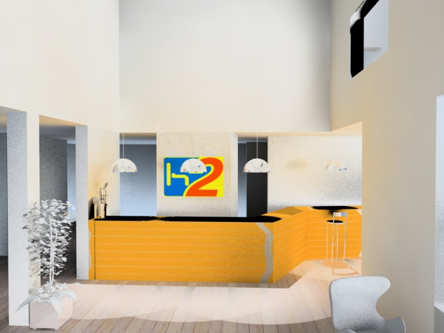

    He mejorado algún parámetro, y esto es lo que llevo, a ver si me podéis guiar para seguir mejorando.
