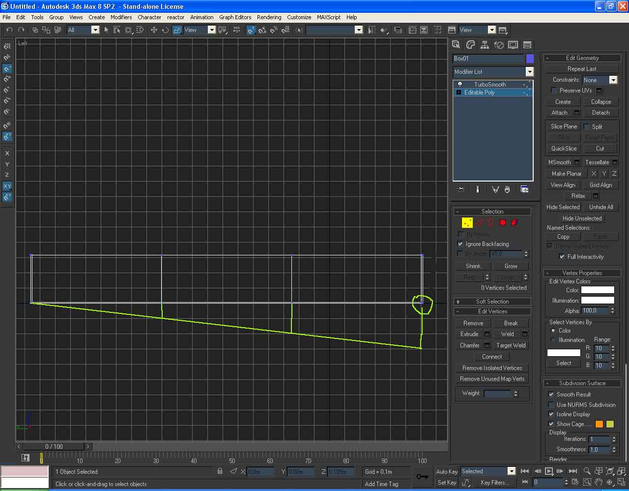

    Hay alguna forma de desplazar el vértice rodeado con círculo verde hasta una posición más abajo y que los adyacentes se desplacen de forma lineal, el software selection lo hace, pero lo curva, muchas gracias.

    Apretando shift se mueve sobre el eje que elijas.

    Pero se tienen que mover cómo se mueven con software selection, pero de forma recta no curva, no sé si me entendéis, al tirar del vértice primero, este baja y los demás también bajan, pero en menos cantidad y de forma recta no de forma en curva como lo haría el software selection.

    Pues que yo sepa no. Pero selecciónalos todos menos el primero y los rotas y luego los mueves para ponerlos en la dirección adecuada.

    Yo lo haría como Basie, los giras con centro en el primer vértice los grados que necesites (o echas mano de trigonometria y calculas el ángulo exacto o a ojo).
    O sino, también puedes mover los vértices uno a uno, calculando el offset respectivo.

    Bien, lo que quería saber es si existía alguna herramienta, lo he hecho girando, gracias.

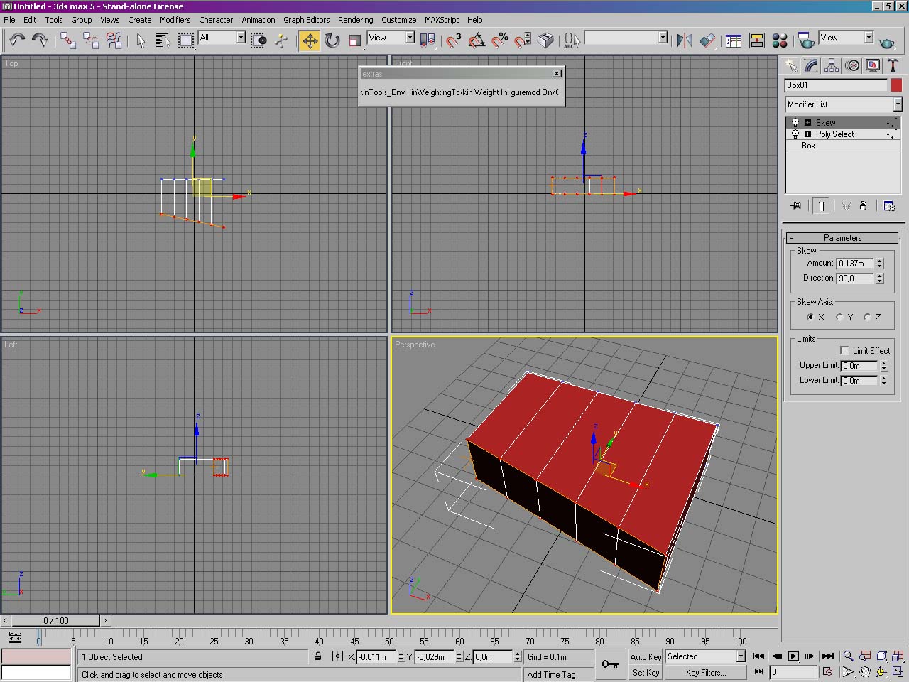

    Y el modificador skew? Se os olvida?
