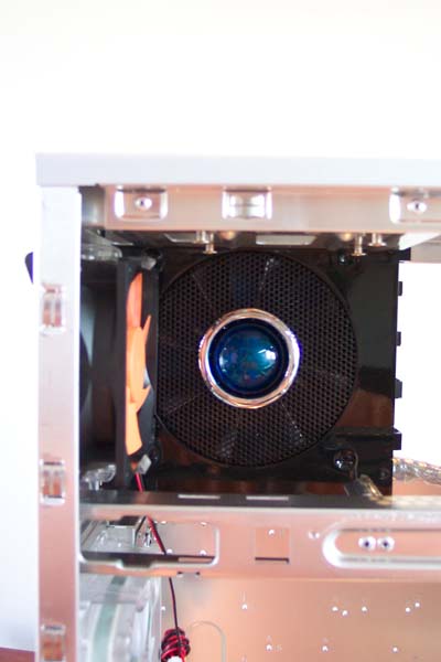

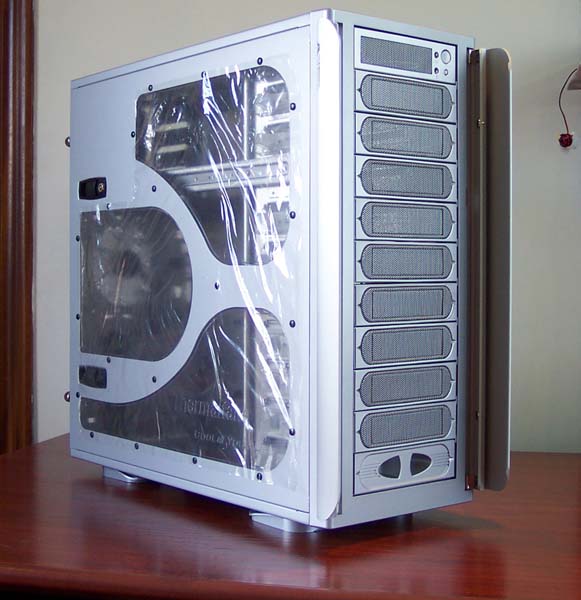

    Ya va siendo hora de actualizarse mi equipo
    Para comentar lo de la torre que dice Mesh, la kandalf no es necesario por la pijada del frontal, con la armor (igual, pero sin ese frontal pijo) te puedes ahorrar unos 25EUR, y aconsejo aluminio, la diferencia de peso con la de hierro es casi de 7 kilos, y eso es mucho.
    Te enseño unas fotografías de la armor y de la sujeción de la fuente, con la fuente.
