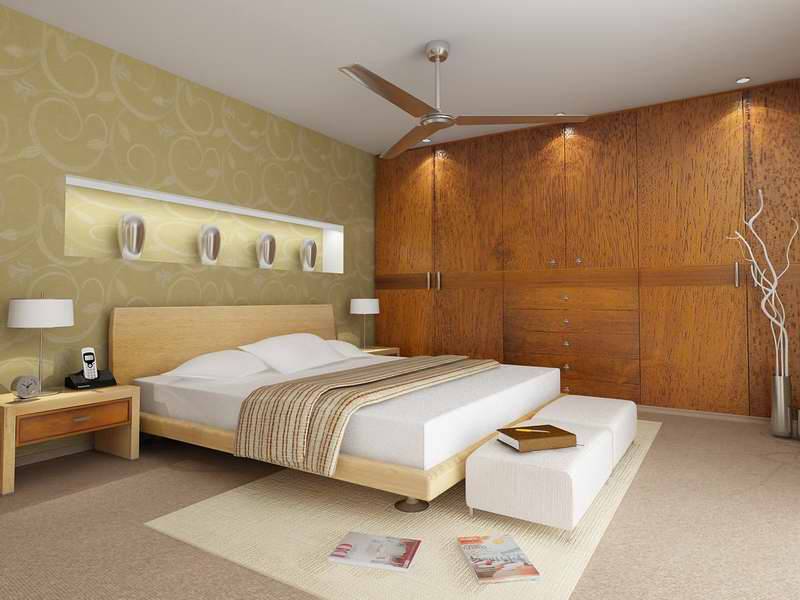

    Hola a todos espero me puedan dar un opinión objetiva. Gracias, manifesto.

    Hombre, objetiva, objetiva? Habría que utilizar un zoom para poder apreciar algo. Creo que sólo subiste los thumbs. Un saludo.

    Enhorabuena. Las imágenes se ven muy bien. Aunque deberías comprimirlas un poco menos, ya que los artefactos del. (*.jpg) son muy visibles. A un tamaño de 150-200 Kb es suficiente para apreciar bien los detalles del trabajo.
    Lo único que veo así a bote pronto es que los halógenos del armario emiten luz, pero no están encendidos. Del mismo modo, no se entiende de dónde viene la luz en la repisa que hay encima de la cama, donde los jarrones. Imagino que debería ser de algo empotrado en ese trozo de pared, pero no hay nada dibujado. Saludos.

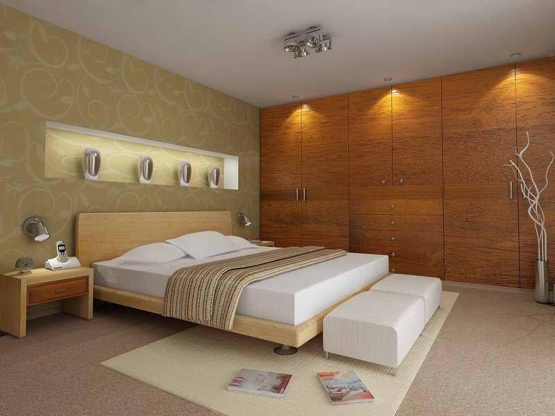

    Hola a todos aquí dejo la misma imagen con algunos cambios.
    1.-textura corregida del placar.
    2.-auto iluminado de las dicroicas.
    3.-cambios de veladores, otros objetos.
    4.-ajuste de las texturas del piso.
    La cama no logre darle efecto de movimiento, pero cuando una cama está echa se ve rígida en al realidad ¿no?
    Bueno veré si armo un tutorial con los parámetros de iluminación que use para cuestiónar.-. Gracias a todos. Manifiesto.

    Eh.puedes subir la última imagen en grande. Saludos.

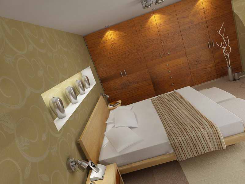

    Otra imagen.

    La escala de los objetos. El teléfono está fuera de escala, así como las revistas. Las revistas pueden pasa por que puede ser su escala, no hay una escala establecida, pero para el teléfono si la hay y ese parece grande.
    Ocurria lo mismo con los apliques que había en la pared.
    Y otra cosa que no se ha dicho es la beta de la madera, no es que este mal, sino que resulta algo dura a la vista, yo probaría con disminuirla un poco y si es posible cambiaría por otro material, claro que esto depende del si el cliente pidió esa madera específicamente.
