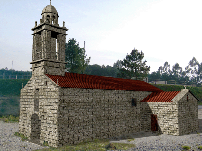

    Quiero critica constructiva sobre esta iglesia
    ¿Cómo adjunto una foto?
    Para integrarlo mejor, usaría el Adobe Photoshop añadiéndole un filtro de ruido, desenfoque y ajustaría brillo/contraste bajando un poco ambos valores. Además, viendo la sombra de las hojas de los árboles creo que la luz viene del otro lado opuesto al aplicado en el render. Lo arreglarías invirtiendo horizontal la fotografía y arreglando la perspectiva del modelo luego, claro, y como según creo, eres de Galicia como yo (y la fotografía, los eucaliptos la delatan), en cuanto a textura, oscurecería un poco más la piedra y le metería algo más de musgo. A la de las tejas algo de bump map para que tenga relieve, y si pudieras renderizar con radiosidad y un foco de luz imitando el sol, quizás quedaría mejor, aunque depende del software, de todas formas, por aquí hay mucha gente más indicada que yo para concretar lo 3desero. Yo sólo te dejo mi humilde opinión. Saludos: Vector.
