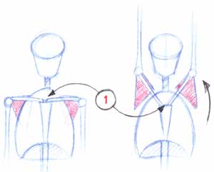

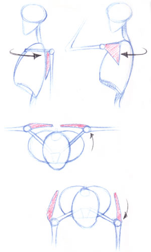

    Vale pues, os pongo otro ángulo con 2 videos. Uno de la deformación de la malla y otro del rig, a ver cómo lo veis. Yo personalmente, para un skineado que no me ha llevado más de media hora tal y como he hecho el rig, lo veo bien, aunque el movimiento de la escapula no sea correcto. Que hable el pueblo ahora.
    También os cuelgo unas imágenes que encontré por internet sobre cómo rota la escapula. Son bocetos, pero muy explicativos.

    Vaya, me ha respondido el mismo todo poderoso Paul Neal en CGtalk. No ha sido de mucha ayuda, porque solo dice que el lo hace con wireparameters (no me dice como).
