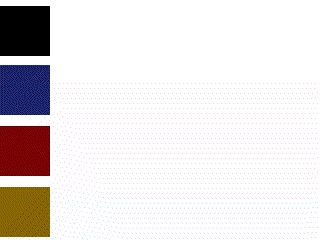

    Dibuja un esquema, lo más simple posible. ¿cuántos dibujos necesitas para que en el esquema se lea lo que quieres? El dibujo te dará la respuesta.
    Salida | llegada | rebote | fin |.
    A mí me salen cuatro claves. Aunque coloques solo dos claves de posición y juegues con las Bézier no conseguirás la sensación de llegada y rebote. ¿no puedes utilizar la escala? Un poco de Squash & stretch hará el efecto más suave y agradable a la vista.
    Es más, el hecho de que se pase obliga a utilizar la escala, para evitarlo debes frenar de golpe (llegada) retroceder un poco y regresar al punto de llegada (fin).
    Te anexo captura y archivo con 2, 3 y 4 claves.

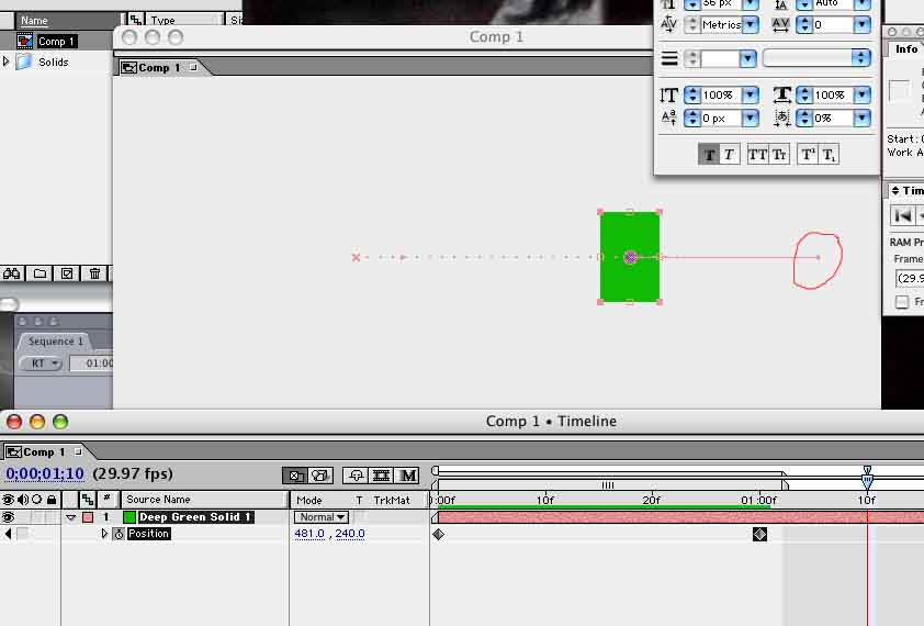

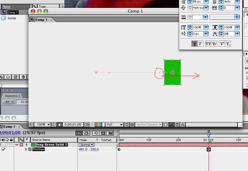

    Bueno, para poder hacer con solo dos keyframes primeramente tienes que crear el movimiento luego seleccione el segundo keyframe y jalas el handle que existe en el keyframe, y listo. Saludos.

    Bueno, para poder hacer con solo dos keyframes primeramente tienes que crear el movimiento luego seleccione el segundo keyframe y jalas el handle que existe en el keyframe, y listo, SDS.
    Si les bien, es precisamente lo que no quiere Tentaor, ya tuve la misma confusión.
