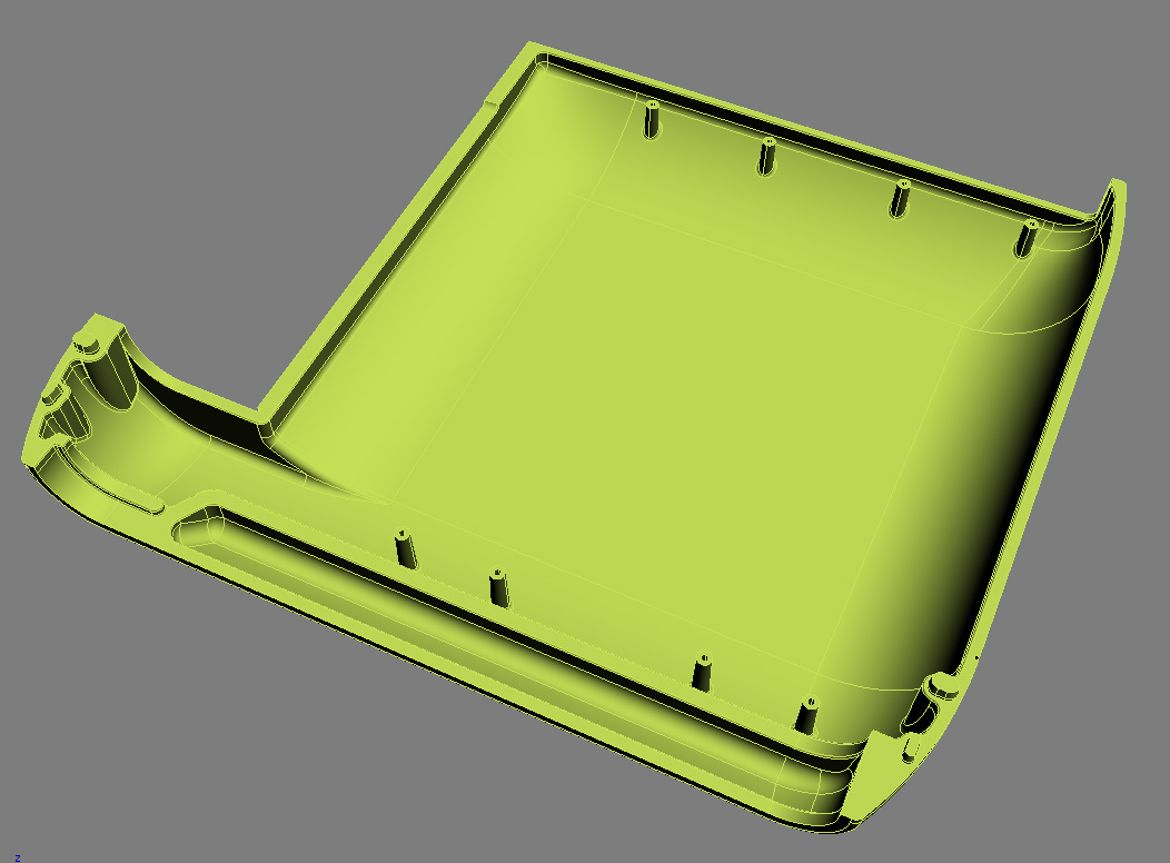

    AutoCad o Rhinoceros-- 3d studio
    Si. Llevaba mucho tiempo comiéndome la cabeza exportando sólidos a max, y ésta es la solución perfecta (por complicada que sea la forma) te lo garantizo.
    87
    Un ejemplo.

    6,512
    Gracias tío, me viene de perlas, porque en el estudio a menudo usamos el Rhinoceros para trabajar a lo Gehry, y este tema era una espina clavada.
