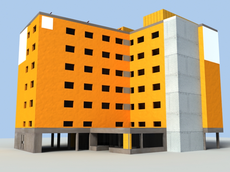

    Hola gente, necesito que me ayudéis a mejorar mi edificio, sugerencias, el edificio es de mortero de cemento naranja, y no esta muy logrado, al igual que las vcentanas que no sé por qué no salen como las he configurado, previamente, no se le veo que le falta, a ver si me podéis echar un cable, gracias.

    Salvo que sea el hotel donde se alojan los comerciales de gas natural, mejor baja la saturación de ese naranja.

    Ya está bajada.

    No sé qué es exactamente la columna que parece hormigón, deberías definirla mejor. Y a falta de la carpintería y el entorno.
    En cuanto a iluminación, baja esa luz de ambiente debería simular la del cielo o la indirecta, o sea que falta reducirla mucho, y poner un sol.

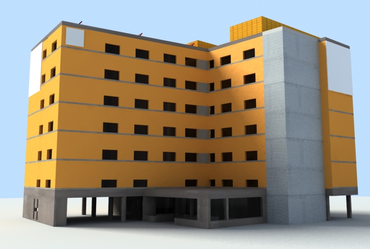

    He ultilizado solo una direct, he bajado un poco la saturación del naranja, y la intensidad también un poco, es Vray, y creo que debería de definirse más los materiales, no sé si por que los he mapeado demasiados pequeño, pero las ventanas no sé por qué salen tan oscuras.

    Si en los cristales de las ventanas tienes un material con reflexión asegúrate que has activado la casilla reflection/refraction en global switches, o quizá tengas el entorno override a negro.
    Lo del mapeado, además de la escala, podría ser el blur que tengas asignado en el bitmap, por defecto está en 1.0, prueba a bajarlo. Saludos.

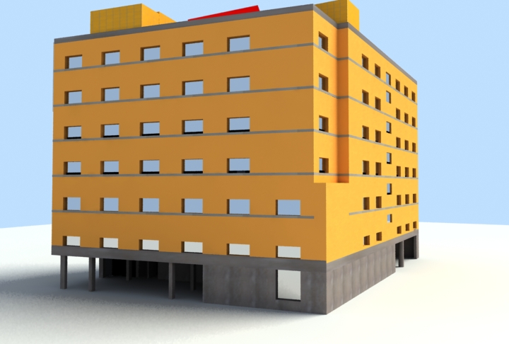

    Vamos mejorando poco a poco el edificio, he seguido mensaje y tutoriales del foro, y no doy con la solución a los cristales, realmente son crsitales reflectasol, que tiene algo de espejo, pero no tanto y no logro que me quede cómo quiero.

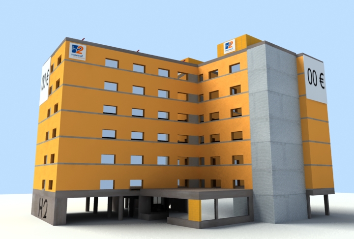

    Se me había olvidado esta vista.

    Aplica un corrector de cámara a la primera imagen. Se ve muy forzada. Saludos.

    Ok, cambiada.
