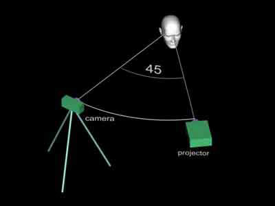

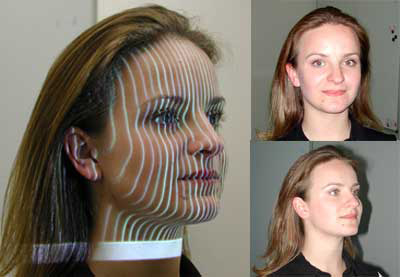

    Para aquellos que tienen un proyector de diapositivas en casa (o de vídeo), y quieran volver a darle utilidad os dejo una interesante idea.
    Yo lo he probado y funciona.

    Bueno, como Jam no se pasa por aquí, a ver si recuerdo y os explico un poco cómo funciona el sistema.
    A ver, básicamente seria.
    1. ponéis la fotografía del modelo como fondo en vuestro software 3d preferido.
    2. creáis un plano subdividido con tantas subdivisiones como líneas de luz haya en la fotografía.
    3. ponéis una cámara delante de este plano (ajustando la distancia) y la rotais 45 grados con el pivote o centro de rotación por detrás del plano (como lo hicisteis al hacer la fotografía).
    4. en la vista de cámara empezáis a mover vértices para igualar la forma de las líneas de luz de la fotografía de fondo.
    ojo muy importante, los vértices hay que moverlos siempre en la dirección del plano.
    Eso es todo.

    La topología resultante es cuadriculada, por lo tanto es bastante inservible a no ser que vayáis a dejarla tal y como esta o podáis usar un programa que os permita cambiar la topología manteniendo la forma (ejemplo: Silo).
