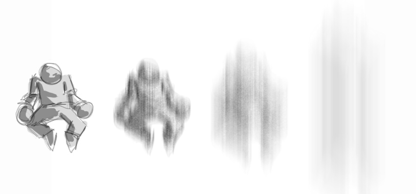

    ¿Tienes alguna prueba hecha? Ten en cuenta que en dibujo animado, las líneas pueden quedar bien, pero en imagen real no. Cuando un personaje animado se mueve rápidamente, puede dejar una estela de líneas, cosa que no ocurre en la realidad.
    Busca una alternativa a ese efecto. Yo probaría con un desenfoque muy rápido en vertical del personaje, con un poco de ruido si quieres también. Aquí te dejo un ejemplo rápido en Adobe Photoshop.

    Pues busca filtros de desenfoque por movimiento (Motion Blur). Haz pruebas, ponlas aquí en el foro y la gente que sabe de estas cosas te echará un cable, pero no esperes que te lo desmenucen paso a paso, porque ésa no es la manera.

    Yo lo haría como comenta IkerClon, puede quedar bien, que no se te olvide meter un sonido mientras se produce el efecto, le ayudara mucho.
