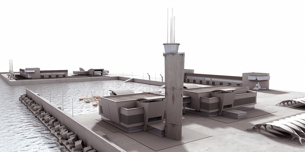

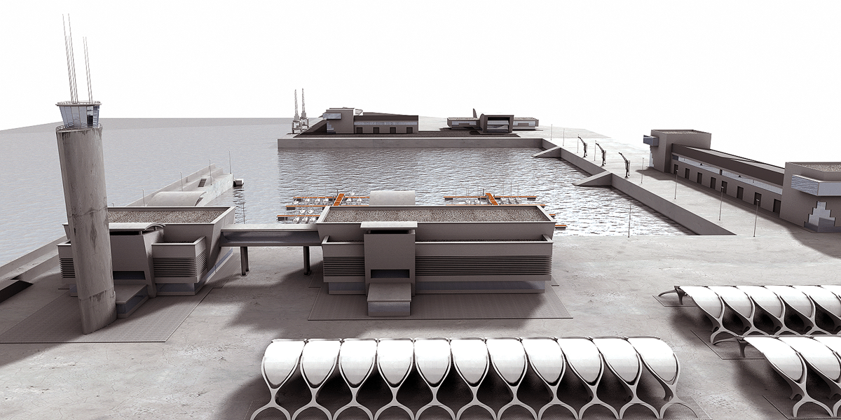

    Os dejo una propuesta realizada para un puerto deportivo / comercial. Solamente es una idea. A ver qué os parece.

    Me parece muy chulo, ¿es un proyecto real, a partir de un plano? Es importante mostrar las zonas para el comercio que dan los puertos deportivos.
    Para la presentación mejor ponle un cielo azul y mete más cubos para esa escollera, se ven demasiado ordenados.
    Pinta muy bien.

    Si hubiera tenido un plano dios nos libre. Lo único que tenía eran las curvas de nivel de la ría donde iría situado. Ni plano de situación ni nada de nada de ahí que todo esté tan en el aire.
    En cuanto pueda os adjunto más imágenes.

    No entro en el tema arquitectónico. Desde el punto de vista infográfico, me parece una maqueta virtual excelente.

    Me parece genial la infografía, me interesaría mucho que subieras los planos o idea para poder ver si corresponde el diseño a la ubicaion, gracias.

    Está muy guapa. Yo no le tocaba nada, la dejaba tal cual. Si es un anteproyecto sobra. Un saludo.

    Muy buena presentación. Coincido en que a esa escollera le haría bien un chamfer en los bordes.

    Excelente. Siempre eh sido admirador de los renders conceptuales o con pocas texturas. Ecosistema una preguntota, que no se di deba de ir aquí.
    Siempre equerido modelar esas estructuras curvas que tienes, en la parte inferior derecha (que es algo tipo del máster Calatrava) y nunca eh sabido por dónde empezar, será que puedas orientarme cómo hacerlas? Si no es mucho pedir, gracias.

    Como no. Lo primero que hago es intentar saber que quiero modelar. Es decir, intentar entender la estructura que deseo hacer. Existen diferentes maneras de abordar un mismo modelo, pero seguro que hay una que probablemente se adapte más al resultado final. Una vez interpretada la geometría, como este caso, intento utilizar formas básicas para, con el empleo de booleanas obtener formas complejas. En el caso de los aparcamientos es bastante sencillo. No son más que dos revoluciones de la misma sección, pero con ejes distintos. Una vez obtendías las dos revoluciones, una simple booleana para unirlas.

    Gracias ecosistema me tomara mucho tiempo hace eo, pero lo practicare. Excelente trabajo, esperamos ver más.
