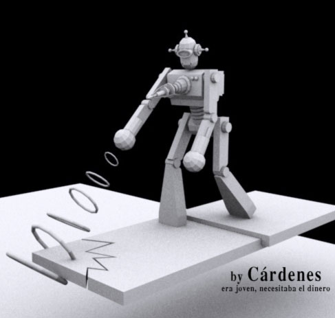

    Hombre. 3d, es 3d. Modelado con AutoCAD 2005 y render con max, aún no había entrado en el mundillo de max y tenía mono de 3d, así que, uno hacía lo que podía con lo que tenía.
Nombre: urano2cn.jpg
Visitas: 2481
Tamaño: 23.6 KB
