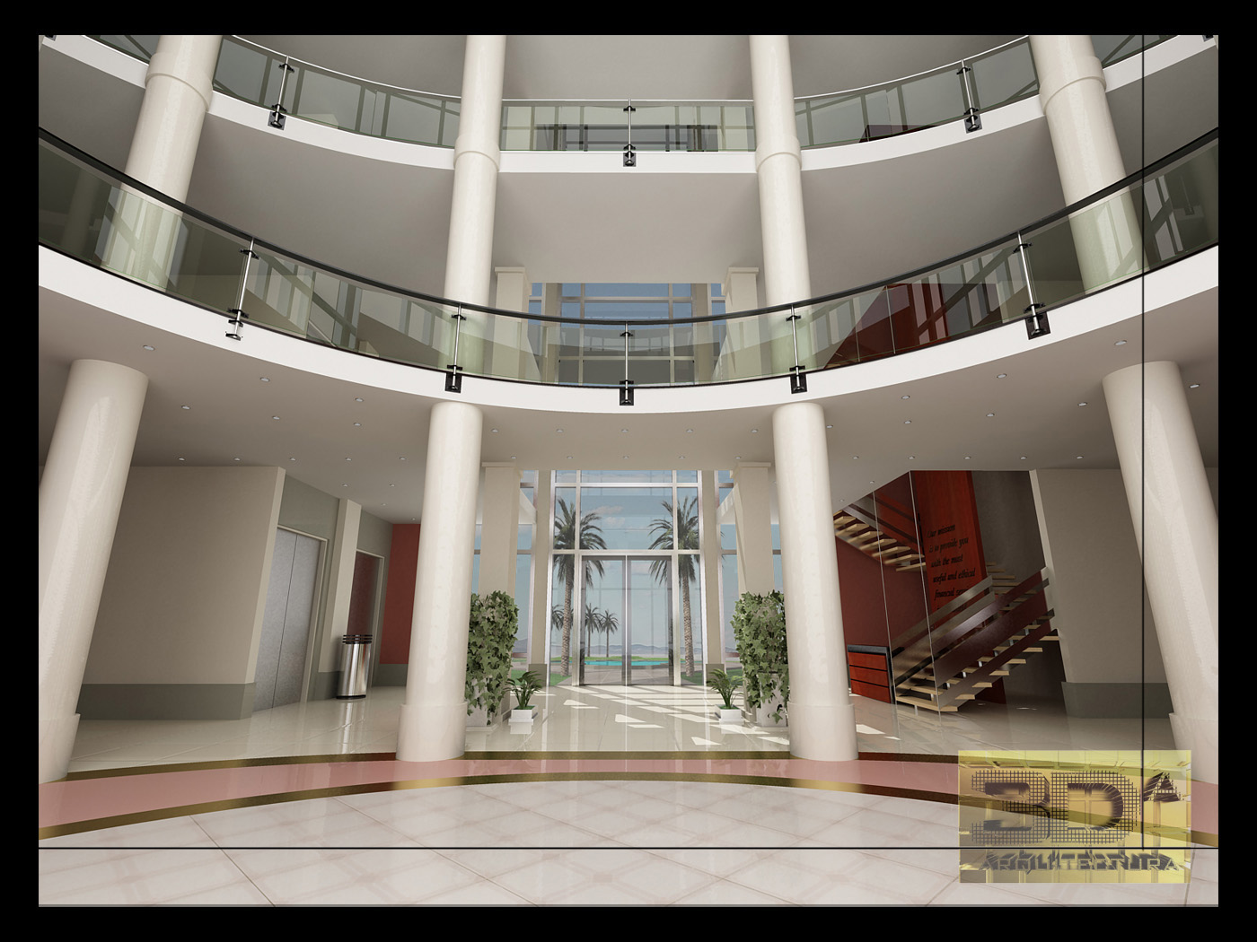

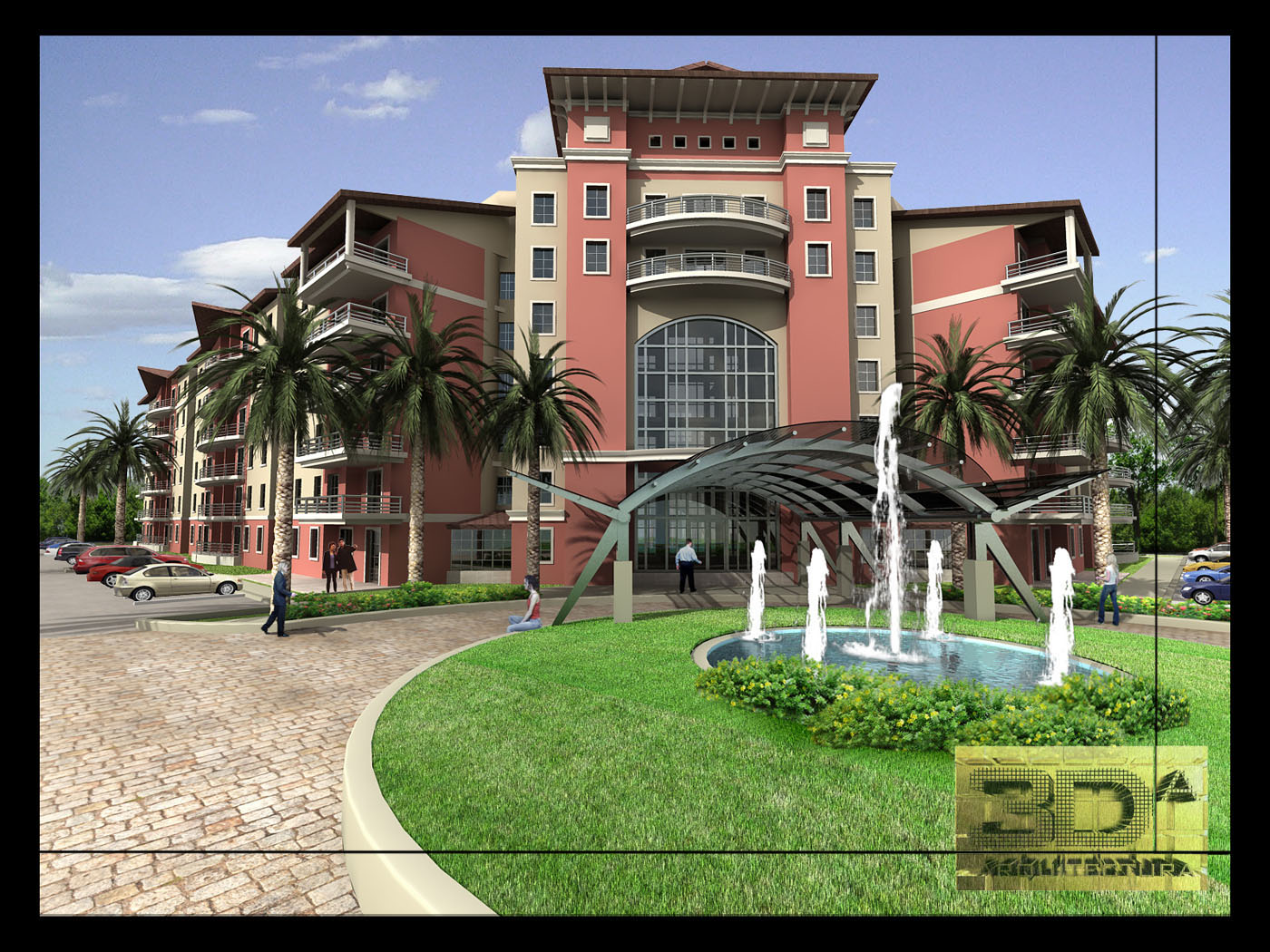

    Hola gente, no soy de publicar mucho, de hecho, es una de las primeras veces, me mantengo observando y aprendiendo de los maestros que publican por aquí, últimamente me van saliendo algunos trabajos y necesito que me orienten un poco, sobre todo en la imagen del exterior, no me gusta cómo quedan las personas y autos, pero la verdad no sé que utilizar.
    Bueno, críticas por favor. Saludos.

    Las imágenes están bastante bien. Los coches que has puesto son RPC, ¿verdad? Dan mejor resultado los modelos 3d. Tienes muy buenos y realistas modelos en evermotion, org, por decirte algún sitio. Las personas es lo más difícil de encajar en las vistas de infoarquitectura. Hay que armarse de paciencia para conseguir ajustar un RPC con la tonalidad, intensidad de luz, dirección de luz, punto de vista, etc con la imagen 3d para que quede realmente integrado. Los personajes 3d los he probado (axyz-design, com) pero a pesar de que están muy bien hechos, aún no dan el pego lo suficiente. Un saludo.
