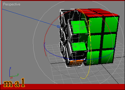

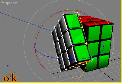

    Hola, bueno, mi problema es el siguiente (trabajo con max7): Tengo un cubo rubik hecho, y lo que necesito es animarlo para que quede cómo que se arma, modele todo y mientras modelaba podía rotarlas como quería, como si se estuviera armando. El problema es que cuando quiero hacerlo animado, y clickeo en autokey para empezar a animarlo, me rotan de distinta forma a lo que me rotaban si no está tildado autokey, es como si rotaran cada cubito sobre su eje, y no de la otra forma.
    Espero que se entienda, por las dudas adjunto 2 imágenes, una es lo que quiero que pase (la segunda) y la primera es lo que pasa cuando estoy animando.
    Espero que puedan ayudarme. Gracias anticipadas y un gran saludo.

    Te está cambiando el eje de coordenadas, estarás animando en locales o en Gimbal, o esa es mi primera impresión.

    Puede ser que los cubos sean instancias, y estén tomando la misma matriz de transformación en todos los cubos. Habría que ver cómo tienes construido el cubic, dependiendo de cómo le hayas echo las jerarquías, demás controladores, locks inherith etc, podrías decir como esta construido el cubic básicamente?

    En animación no puedes rotar varios objetos en selección con el mismo eje, así como lo hacías mientras modelabas (sin autokey), al parecer los keyframes no almacenan rotaciones generadas por un pivote que no corresponde al del objeto animado.
    Lo que tienes que hacer es alinear los pivotes de todos los cubitos en el centro del cubo rubik, de esa manera podrás rotarlos adecuadamente en animación.
    Ahora para que no se desfacen las rotaciones de los cubitos al cambiar de dirección (para que no se desorbiten, por así decirlo), te aconsejo que le pongas rotaciones TCB y que apretes las curvas por medio de dobles keyframes. Suerte.

    Hola, gracias por sus respuestas, finalmente lo solucioné(a al menos por ahora parece eso), yendo a customize-preferencias y animation destildando local center during animation, por ahora funciona bien, pero si surge algún problema y no lo puedo solucionar acudo a ustedes. Muchas gracias por las respuestas. Saludos.
