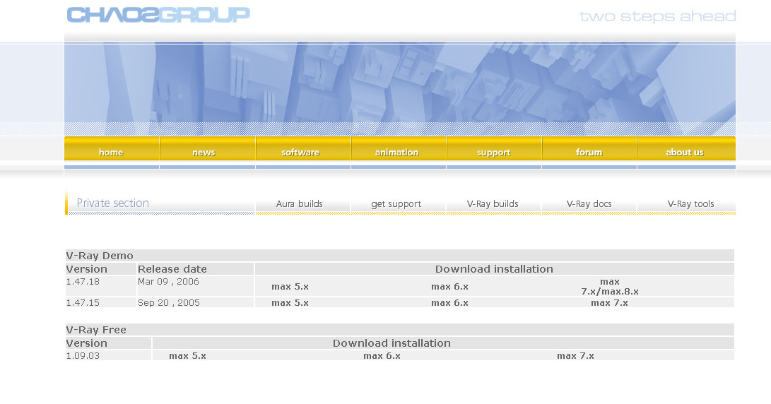

    Vrayfastsss
    Iker, yo no veo por ninguna parte la 1.48, me he registrado como usuario sin licencia y me aparece esto.
Nombre: 147.jpg
Visitas: 174
Tamaño: 110.3 KB
    14,668
    Vrayfastsss
    Vaya, lo siento, tío, me hice un lío con los números. La 1.48.03 es una de las últimas betas internas. Menudo baile de números.
