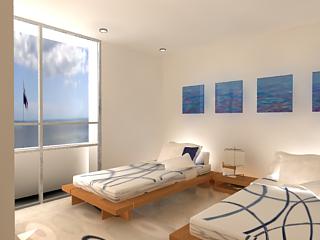

    Hola, como ven en la imagen detrás de la las almohadas se ve un reflejo como si hubiese una luz allí detrás, pero ahí no hay nada, esto solo me pasa cuando renderizo con Light Cache.
    Alguien sabe a qué se debe este efecto y cómo se soluciona.

    Nunca he usado Light Cache, pero ese problema lo he tenido varias veces, se soluciona muy fácil, simplemente selecciona el objeto (en este caso sería la almohada) y en Vray object properties (system ut), reduce generate GI, o ponlo en 0. Suerte.

    Paranoidandroid, muchas gracias, eso solucionó mi problema.
