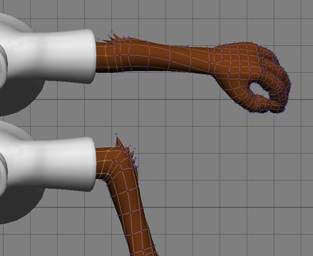

    Claro que puedes arreglarlo con un buen pesado. Pero a mí me parece más rápido y cómodo modelar la postura difícil (que como la modelo, seguro que queda bien) y después con el pesado pasar a una postura más fácil, que hacerlo al revés.
    Os publico un ejemplo de lo último que modele (imagen adjunta). En este modelo, modelé el codo flexionado (inferior) y con pesado me queda estirado (superior). Esto hecho con un pesado simple de XSI (pesado automático + 2 minutos para retocar 4 vértices). Personalmente me gusta cómo queda el codo, marcando ángulo.
    Si lo hago al revés, y modelo estirado, no hay forma de que con el pesado, logre sacarle el codo. Además, el interior del codo se me crea ese hueco típico del pesado parece absurdo que pueda hacerlo en un sentido y no en otro, pero es así.
    Promineo, una ves tengo el modelado preliminar y le meto el pesado cutre, tardo en reacher las articulaciones un rato, dependiendo de lo compleja que sea. Pero después de eso, el segundo pesado, suele ser relativamente rápido. Lo mejor es probarlo porque cada uno hace ciertas tareas a diferente velocidad.

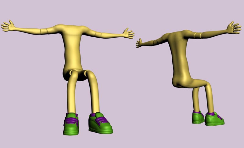

    Una imagen vale más que 14.624 palabras. Esta es la postura con la que suelo acabar modelando mis personajes. La rodillas no están en 90 grados, sino en 30º o 45º, al igual que la unión entre fémur y caderas.
    No me critiquéis el modelo que es un modelo de cerca de un año de antigüedad y solo esta para mostrar la pose.

    Mapear así brazos y piernas, ¿no es un poco incómodo?

    Bueno, pero eso ya es tarea del mapeador.

    Ah bueno esa postura está dentro de la normalidad, aunque los brazos no mucho, pero me reitero, cuando hagas un modelo denso y complejo nos cuentas.
    Para nada es más complicado que el modelo de estándar. (al menos teniendo en cuenta las herramientas del XSI).

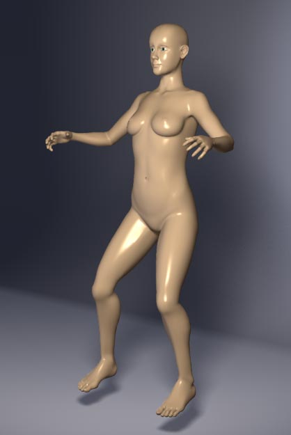

    Quel. Estos días he reciclado un modelo de mujer que empecé en verano, y bueno siguiendo los consejos que leído en estos foros, fuente de sabiduría, he llegado a la misma conclusión de la postura escatológica cómo se comenta por aquí.
    Es cierto que es más fácil hacer el pesado de vértices en una postura lineal, (brazo extendido) partiendo de la postura del brazo doblado, donde tu modelas perfectamente con todas las sutilezas que quieras el codo y demás.
    Pero en el brazo, el tema del codo es fácil.
    Mi gran problema está en la cadera-muslo.
    Podrías poner una imagen donde se vea la topología de esta zona, porque por más que me fijo de gente que sabe, no consigo hacerlo bien, es decir, estoy intentando modelar esta zona racionalmente, pensando en la deformación posterior, pero no tengo narices de que el skineado salga bien. Gracias a todos.
