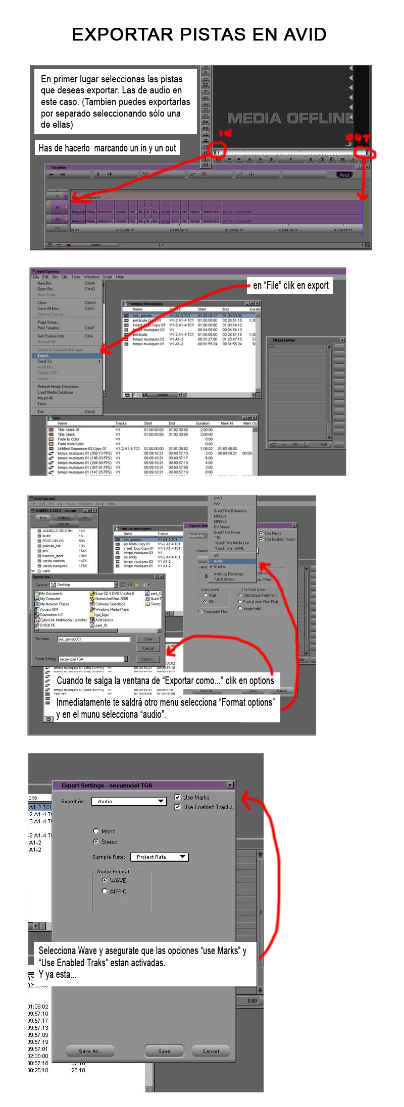

    Disponiendo a Avid free que te captura audio. Yo lo que haría es capturar el audio a Avid y hacer un wav de cada canal, para luego importarlo a Premier y sincronizarlo a tu escena. Así podrías tocar cada canal por separado.
