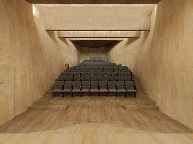

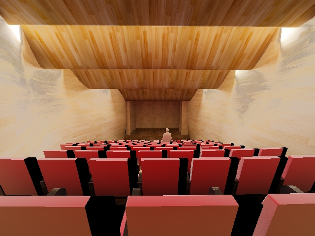

    Buenas. Me gustaría comentar un problema que me ha surgido en varias ocasiones iluminando con Vray. Estoy iluminando el interior de un teatro con 3 Vray lights de forma rápida para ver efectos de la luz. En los zonas de los paramentos adyacentes a la colocación de las Vray Light, se crea un efecto super raro. ¿podría alguien aclararme a que se puede deber este efecto? Un saludo y gracias de antemano.

    A mí, en ocasiones, cuando luces cercanas a los muros me hacen cosas raras, las alejo un poco o les toco la intensidad. Y a veces la cosa mejora.
    Edito: pero esto que te digo es para que te entretengas hasta que poste alguien que sepa de verdad de Vray.

    En las luces Vray planas siempre saldrán sombras en los bordes de la luz (cosa extraña aun cuando sean double sided).

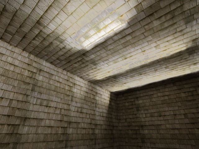

    Bueno, pues parece que sigue pasando. Vicent, esta imagen que adjunto ya lleva unos settings con calidad. He estado haciendo pruebas y siempre pasa lo mismo, una Vray muy pegada o iluminando muy de cerca a un objeto, distorsiona su textura y la forma de la luz sobre el objeto.

    Hola logar: A mí me pasa esto con el max7 si le subo el dark multiplier del Color Mapping. Lo dejé en 1 y ese efecto me desapareció.

    Gracias por tu respuesta Rubbins, he seguido investigando y da resultado bajando el dark a 1, teniendo exponential como tipo. Cuando cambio a linear, y subo de 1, no ocurre. Un saludo.
