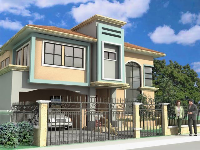

    Después de veinticinco días con Vray
    Este es el último render que he podido hacer con el Vray 1.0902e, creo que en 25 días usándolo algo he aprendido, agradezco a todas las críticas, están son las especificaciones del Vray: 8o adaptive subdivisión, first bounces: 0.9, secundary bounces:0.7, Irradiance Map, direct, calidad (low), G-Buffer color mapping: exponential, dark m:1.8, bright m:1.0. Creo que con estos parámetros quedó bien.

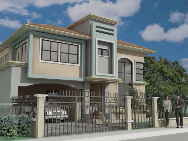

    Hola, está bien la escena, pero en cuanto a la iluminación creo que le podrías dar un poco más de vida aumentando un poco los contrastes y saturando un poco los colores para darle más interés visual a la cosa. Yo he estado jugando un poco con Adobe Photoshop y he sacado esto, que no es ninguna maravilla, pero bueno, a ver qué te parece, un saludo.
    Buenas colega, te lo has currado ¿eh? Felicidades, has hecho un buen trabajo. Me gusta cómo has integrado todos los elementos. En casi todas las imágenes que veo en escaparates de inmobiliarias se aprecia mucho el montaje, ya que los personajes son fotografías montadas en el Adobe Photoshop o puestas en planos como textura, con la silueta en el canal de opacidad y renderizado todo junto sin tener en cuenta la iluminación propia de las fotografías (toma pista). Lo único que me falla al respecto son los arbustos de la izquierda, ¿son gemelos? Por lo menos hazle a uno una simetría, el render también está muy guapo, aunque ha mi parecer deberías sobre exponer la fachada un poco más, ya que la luz del sol es muy fuerte en un día despejado o semi, y los materiales de la casa son muy claros. Además, las sombras que le has colocado son duras propias de luz intensa, en definitiva, añadir más contraste. (se puede arreglar en el Adobe Photoshop, ahorraras tiempo).
    Para finalizar cuatro cosas que arreglaría serían los cristales, los cuales deberían ser a mi parecer más transparentes, el coche que parece de cartón piedra, en la calzada y acera más detalle (suciedad, textura,), y parece que haya pocos polígonos en los arcos tanto del ventanal como en el garaje, bueno tío sigue así y no hagas caso de las opiniones de nadie y menos de las mías. Para imágenes reales el mejor maestro es la realidad, coge muchas referencias antes de abordar un proyecto y que san carajillo te proteja y la estrella dorada te muestre el camino. Adeu.
    Whiskys e Infart, gracias por sus críticas, son muy buenas yo lo arreglaría solo cambiando de exponential a linear multiply en el G-Buffer el resultado es el siguiente, esto es sin modificar los arbustos no tuve tiempo.
