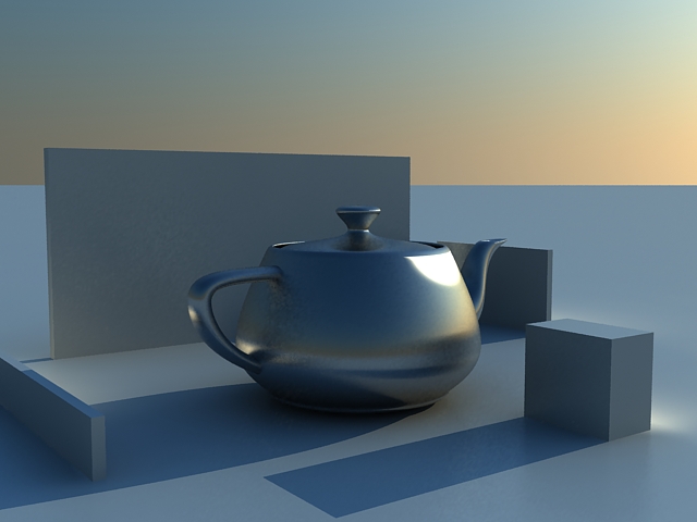

    Hola estuve probando el Vray 1.48.03 y no logro hacer que el sol de atardecer deje de quemar los reflejos en esta escena, esa gran mancha blanca me gustaría hacerla más pequeña, que parámetro debería configurar?
    Ojalá alguien ya haya probado esta versión que ha todo esto va mucho más rápido a mi parecer.

    Vaya tienes que configurar el material de la tetera, mira el Glossy y cámbialo, si te fijas no quema nada más en el render, vamos no es problema de la luz, sino del material.

    Aviel, ¿eres betatester de Vray? Que yo sepa, esa versión aún no es pública. Si eres betatesters, consulta en su foro privado el problema que tienes, aunque se evita fácilmente colocando la fuente principal de luz en otro sitio.

    No, pero eso también ocurre con cualquier motor de render, en cualquier situación: si no quieres reflejos especulares intensos en una zona de la malla, cambia la fuente de sitio. El mejor ejemplo está en los hilos de los retos. Es de sentido común.

    Claro. De hecho, max tiene una herramienta para situar la luz según la posición donde se quiera el Specular (place highlight), pensaba que el problema era algo que tenía relación más con esa opción de Vray, pero ya veo que es un problema genérico (es lo que tiene usar Mental y meterse a hilos de Vray).
