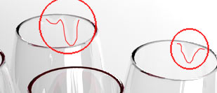

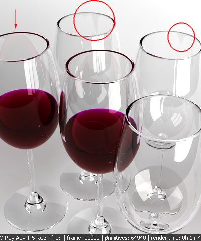

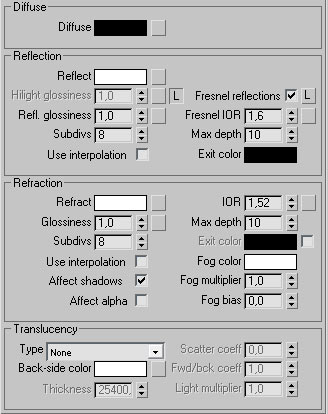

    A la de hola, a ver si alguno me puede guiar un poco con este material. El principal problema que tengo son algunos brillos/reflejos que desde mi punto de vista no tendría que aparecer o al menos no quiero que aparezcan.
    Y por último saber si el reflejo que hace el vino en la copa de la izquierdo es normal.
    Os dejo imagen de las copas y del material.
    ¿Quizás sea problema del modelo?

    Veras, yo creo que ese reflejo es natural, y es consecuencia del índice de refracción del material (IOR), aunque si que lo veo un poco, exagerado, creo debería ser algo más sutil, así que, puede que en parte sea porque has hecho el borde de la copa muy grueso, y deba ser algo más fino.
    Pero como te digo, si coges un vaso o una copa, y le echas un liquido como vino, veras que los bordes hacen ese efecto oscuro.
