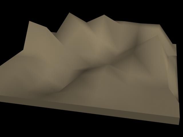

    Hola a todos. Miren es que estaba modelando un terreno con lo del modelado de cajas, pero lo que no sé es cómo hacer que parezca más real y como poner una textura a una zona determinada del modelo.

    Hola. En esta PC no tengo instalado 3d studio, por eso las capturas de pantallas te parecerán raras (son de LightWave). El procedimiento es el mismo en todos los programas al igual que el nombre de la herramienta: displace, lo primero que tienes que tener es la malla. En max, puedes seleccionar la opción plane y crear el rectángulo que usaras como base para tu terreno, aunque en realidad, en la práctica, son mejores las bases redondas pues si la cámara se mueve o panea, de esa forma no existirán esquinas. Entonces, te sugiero que hagas una malla totalmente plana y redonda con bastantes segmentos como para que cuando se deforme lo haga suavemente (una buena opción es trabajar con patches o Nurbs para que el resultado sea bien suave), una vez que tienes la base, busca en la lista de modificadores el displace encontraras entre sus parámetros un botón que dice map (o image map, no me acuerdo bien, pero map dice seguro). Al hacer click, se te abrirá el material map browser desde dónde cargaras la imagen que usaras para realizar el displace, el displace, tiene los mismos principios del bump de materiales, la diferencia es que el relieve producido por el bump, es una simulación porque en realidad la malla permanece inalterada en cambio el displace, actúa sobre la Mesh deformándola según la escala de grises del mapa empleado. Es por esto que cuantos más vértices mejores resultados, si te son necesarios demasiados vértices para generar suaves laderas y el trabajo se pone pesado, no te hagas problema, una vez que hayas terminado, aplicas el modificador optimizar que eliminara todos los vértices que no son necesarios (en las partes planas, por ejemplo,) dejándote una Mesh más manejable, la parte del texturizado, va a ser mejor que la publiques en el foro de ese nombre. Trata primero de realizar el terreno. Suerte.

    Muy bueno el tutorial, Askelmar. Un saludo de Shazam.
