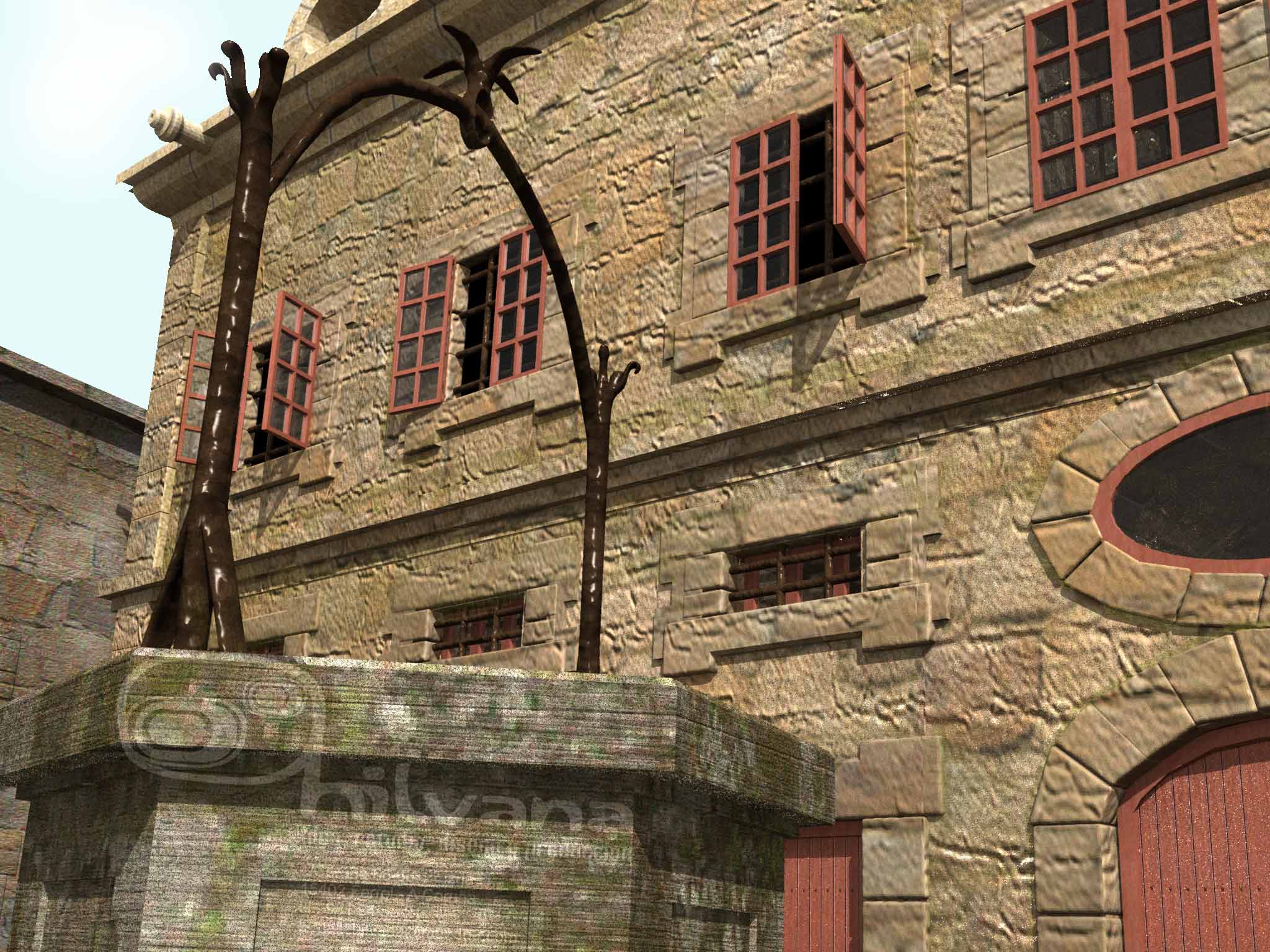

    No es el original del hilo, pero creo que se merecía un repaso gordo así que, lo he cambiado. Un saludo.

    La composición no me gusta, la cámara parece como inclinada hacia la derecha y el pozo se lleva demasiado protagonismo, las texturas están muy verdes, el Bump es demasiado exagerado. Un saludo.

    Si, señor, a eso le llamo yo una crítica fero, z, esas de las que te dejan que uno no sabe si rascar el reloj o darle cuerda al culo. Pero esas son las que verdaderamente se necesitan para lograr un buen render y fijarse más en todo. Gracias.

    Hombre tampoco te he ayudado demasiado, pero es que, no sabría decirte, por otro lado, aunque no está del todo logrado, me gusta el musgo que pones en las paredes, le da un toque muy rural, ánimo y sigue trabajándolo, te podría quedar muy bien.
    Edito: ten en cuenta que si la razón por la que existe el musgo es debido al descuido, pues las ventanas deberían verse también afectadas, no de musgo, pero si estar algo carcomidas, sucias etc. Un saludo.

    Esas de las que te dejan que uno no sabe si rascar el reloj o darle cuerda al culo.
    Si señor, solo por esa parida mereces una buena crítica constructiva.
    La imagen tiene un potencial que tienes que exprimir, la luz está bien, pero la textura, en afán de darla realismo, tiene um Bump excesivo.
    Prueba a bajarle muchísimo ese relieve y quizás busca otro mapa de piedra que tenga un poco más de calidad, verás cómo te gana la imagen un montón.
    Otra cosa: procura modelar piedra a piedra solo cuando sea imprescindible, cuando no, juega con el mapa y Adobe Photoshop para conseguir el efecto, es más práctico y en la mayoría de las ocasiones más realista.
    Venga amigo, la idea está bien, solo hay que refinarlo. Un saludo.

    Muchas gracias carpetano. Hombre, de estas también me gustan, y más después de la primera crítica, pero si me quedo con la primera crítica y no es por despreciar la tuya ni mucho menos, pero he de quedarme con los sabios consejos que me ha dado Kaeiko.
    Pero bueno, si has sabido que debías echarme una mano en esos momentos difíciles y temblorosos del instante de esa primera crítica.
    Y tu Kaeiko si les estas líneas, espera hasta ser el segundo en criticar, tío, que tú sabes los momentos duros que se pasan.
    Siento despedirme diciendo estas palabras tan duras, pero.
    Machacadlo.

    Aparte de lo dicho, a mí la imagen me axfisia, agobia mucho, no hay apenas sitio libre.

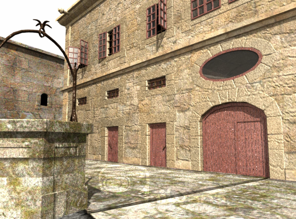

    Bueno, he mejorado un poco las texturas. ¿Qué tal? Sigo ¿no?

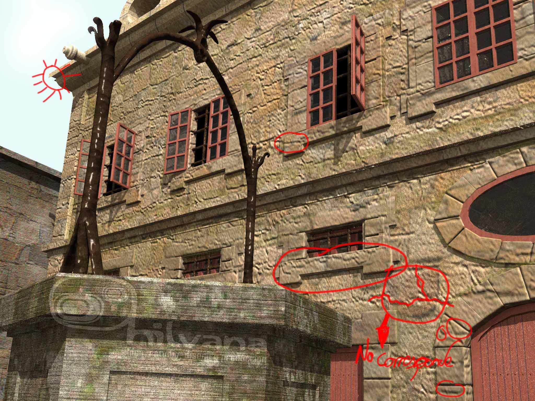

    Hola, pues sinceramente no veo demasiada mejoría, aunque si es cierto que ahora el relieve se ve menos pronunciado. El principal problema que veo en la textura es lo que te nombro carpetano, tal vez deberías cambiar de textura, ya sé que es un coñazo ahora coger y trabajarte la textura de nuevo, pero oye, a veces hace falta.
    Te mando una imagen marcada para explicarte más o menos lo que no puedo decir con palabras, (lo marcado sólo es para hacer énfasis en un error que se comete por todos lados en tu modelo).
    En fin, los relieves siguen siendo muy pronunciados, algunos quedan raros, otros no corresponnde con la imagen difusa, como si el mapa difuso fuera una cosa y el mapa de Bump otra.
    Respecto a la marca que te puse en la parte superior izquierda, pues lo hice porque pasa lago raro con la malla ¿no? Como si estuvieran las normales invertidas, no sé.
    Volviendo a la textura, insisto en que la cambies, porque aparte de todo lo dicho esta desenfocada y eso parrecer ser que es culpa de calidad del mapa de bits, o efecto del Bump :-que.
    Por cierto, toda la razón a cartoon 10, resulta agobiante esa composición, prueba con otras que no cuestan nada. Un saludo.

    Ya la había cambiado. Échale un vistazo al último que yo creo que es mejor. Gracias de nuevo Kaeiko.
    590
    Reto
    Me vas a llamar pesado, pero insisto en que la cambies, la textura que utilizas es de muy mala calidad. La del suelo tal vez probaría a hacerla más pequeña, es que no sé, tampoco se ve muy bien, a esta le falta relieves ya ves. Tal vez de mejor resultado un mapa de desplazamiento, si vas a ponerlo desde esa vista eliminna el césped que hay entre los adoquines, por que se ve que está ahí, pero no tiene relieve.
    Textura, texttura, texturra, creo que es el principal problema.
    Por que no tiras un render sin textura todo gris a ver qué tal, sólo por probar.

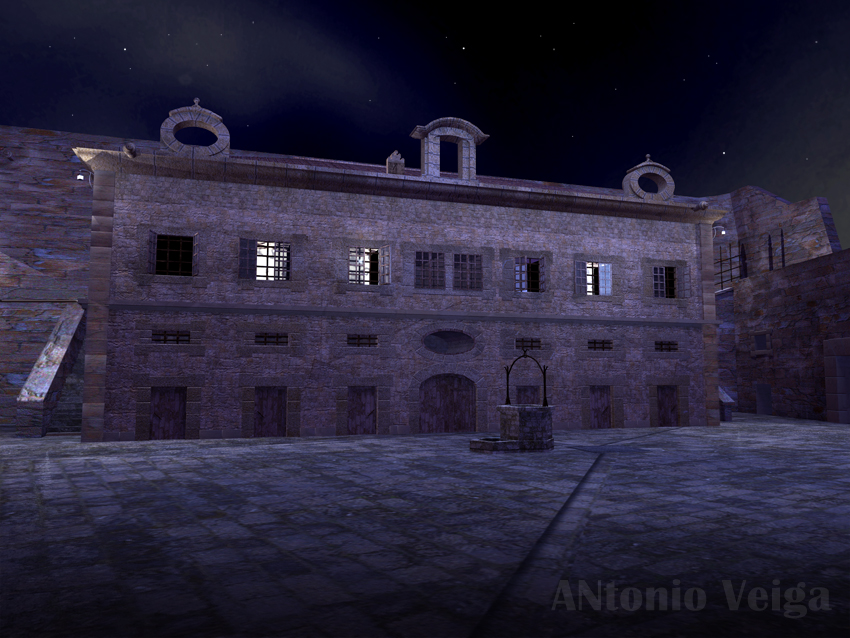

    Hola de nuevo a todos, este hilo que abrí ya hace unos meses se me presentaba perezoso, pero he cogido algunas fuerzas y me he puesto a ello.
    Y todo ello por un Ferrol patrimonio de la humanidad.
    Espero que os guste. Un saludo.
