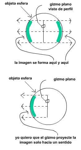

    Como proyectar un mapa hacia un solo lado
    Hola a todos. Estoy intentando mapear un objeto usando el modificador mapa UVW, con un gizmo plano. El problema es que éste proyecta la imagen en los dos sentidos, con lo que la imagen se ve en los dos lados del objeto. ¿cómo puedo evitarlo? Muchas gracias por adelantado y un saludo.
    Hola. Si el objeto es un plano, entonces no vas a poder mapearlo sin que se vea el mapa en espejo desde el lado opuesto, si el objeto no es un plano (es una esfera, por ejemplo), una solución rápida es dividirlo en dos zonas con diferentes id y mapear independientemente cada zona, lo mejor sería (si tu objeto es cilíndrico, esférico o complejo como, por ejemplo, un rostro) usar el Unwrap o un plugin como el texporter el cual puedes obtener gratuitamente que te hace las coordenadas UVS para que puedas pintar en Adobe Photoshop o tu programa de tratamiento de imágenes favorito. Suerte.
    Hola. En el caso de los mapeados planos, existe la posibilidad de mostrar el mapa en un lado solamente. Para ello hay que deseleccionar la opción de mosaico en las dos direcciones u y v, automáticamente se activará la opción mostrar mapa atrás que nos permite visualizar o no el mapa en los dos lados del gizmo. Al hacer esto, en los visores continúa viéndose en los dos lados, pero en el render aparecerá correctamente. Un saludo a todos. Vicent.
    Muchas gracias por las respuestas chicos, he probado lo que me ha dicho Vicente y me funciona col.
