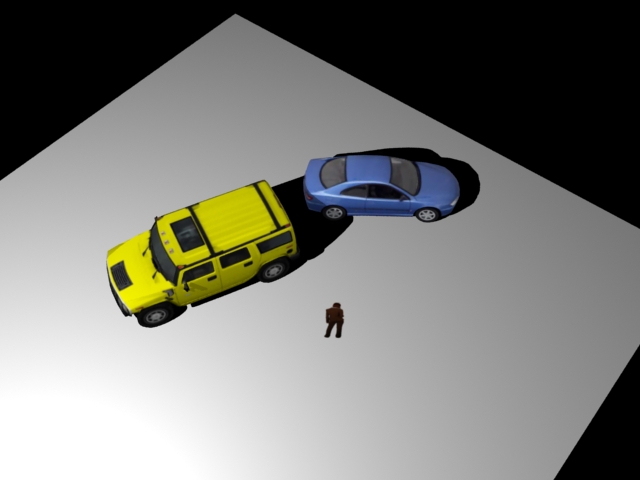

    Hola acabo de empezar a usar los RPC, puse unos autos y salen las sombras, pero al momento de poner una persona no la sombra de la persona cómo puedo hacer que salga la sombra? Necesito ayuda.

    Tienes que, activar la casilla de cast shadow, (selecciona el RPC de la persona y en el panel modificar te sale la ista de propiedades, ahí está el cast s.) y si no sale aún, tienes que incluirla en la luz, donde activas l tipo de sombra hay un cuadro que dice exclude ahí agregas o quitas el o los objetos para que no les afecte la luz.
