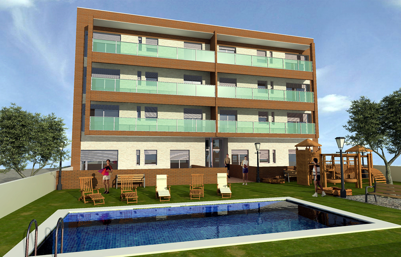

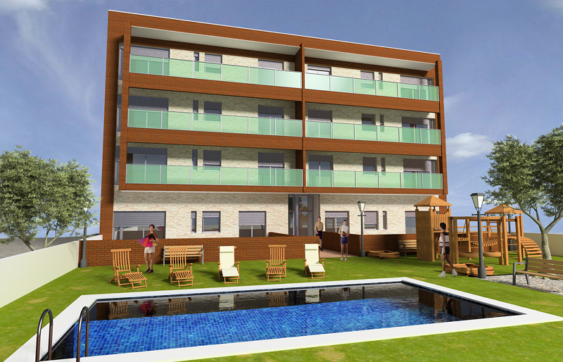

    Hola de nuevo, un render esta echo con una luz Sun solamente, y la otra con una Vray solamente también, era un edificio un desastre y ahora más o menos queda bien, pero llevo mucho viéndolo y ya no sé cómo mejorarlo, algún consejo o ayuda me vendría de fábula. Gracias de antemano colegas.

    Para la luz Vray, reduce su tamaño, tanto si es un plano como si es una esfera. Cosas a mejorar, desde mi punto de vista, el material de ladrillo, el césped, los árboles (pon más, que no se vea la línea del horizonte), y mejoraría la composición.

    Puedes usar una textura HDRI para el entorno y eso te ayuda a iluminar, además de que produce muchos efectos en la escena. Saludos.

    Buenas. También procura meter algo de fondo, que no parezca aislada, ya sean árboles o edificios muy simples que no distraigan la mirada.
    El césped quedaría mejor con desplazamiento, y quitaría las personas, se ven muy planas.
    Queda muy bien traer un árbol al frente, que sólo aparezcan algunas hojas delante de la cámara (en una esquina).
    Por lo demás, lo veo bastante bien, me preocuparía en arreglar el entorno (si tienen edificios colindantes yo los añadiría, aunque fuesen una repetición del tuyo con otra textura).
    Las farolas tampoco me gustan, pero eso ya es deformación profesional. Saludos.
