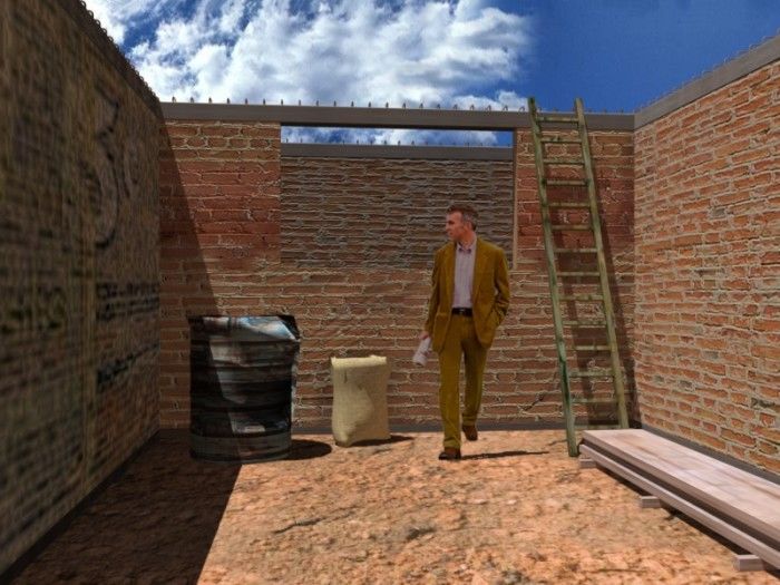

    Mi primer render con 3dsmax 5 sobre construcción
    Este es un render de una construcción, solo se colocaron los muros y las dalas de cerramiento con preparación para recibir la losa.

    Yo le quitaría al tío, porque su posición (parece que anda) y la sombra errónea que proyecta se notan demasiado. La textura del suelo ya cuenta con sombras propias que no están bien orientadas, quizás más bump (o incluso displace) podrían irle mejor. Al utilizar texturas de ladrillos, las hiladas deben coincidir en los distintos tabiques (el derecho y el frontal no parecen cuadrar bien). También intentaría cambiar el cielo por otro con más gradiente (o cambia la vista de cámara). En otro orden de cosas creo que has elegido una escena un poco difícil, en el sentido de que es un espacio poco agradecido (es demasiado acotado y tiene una mala proporción) y las texturas son obligadamente realistas. Saludos. Drakken rotor.
