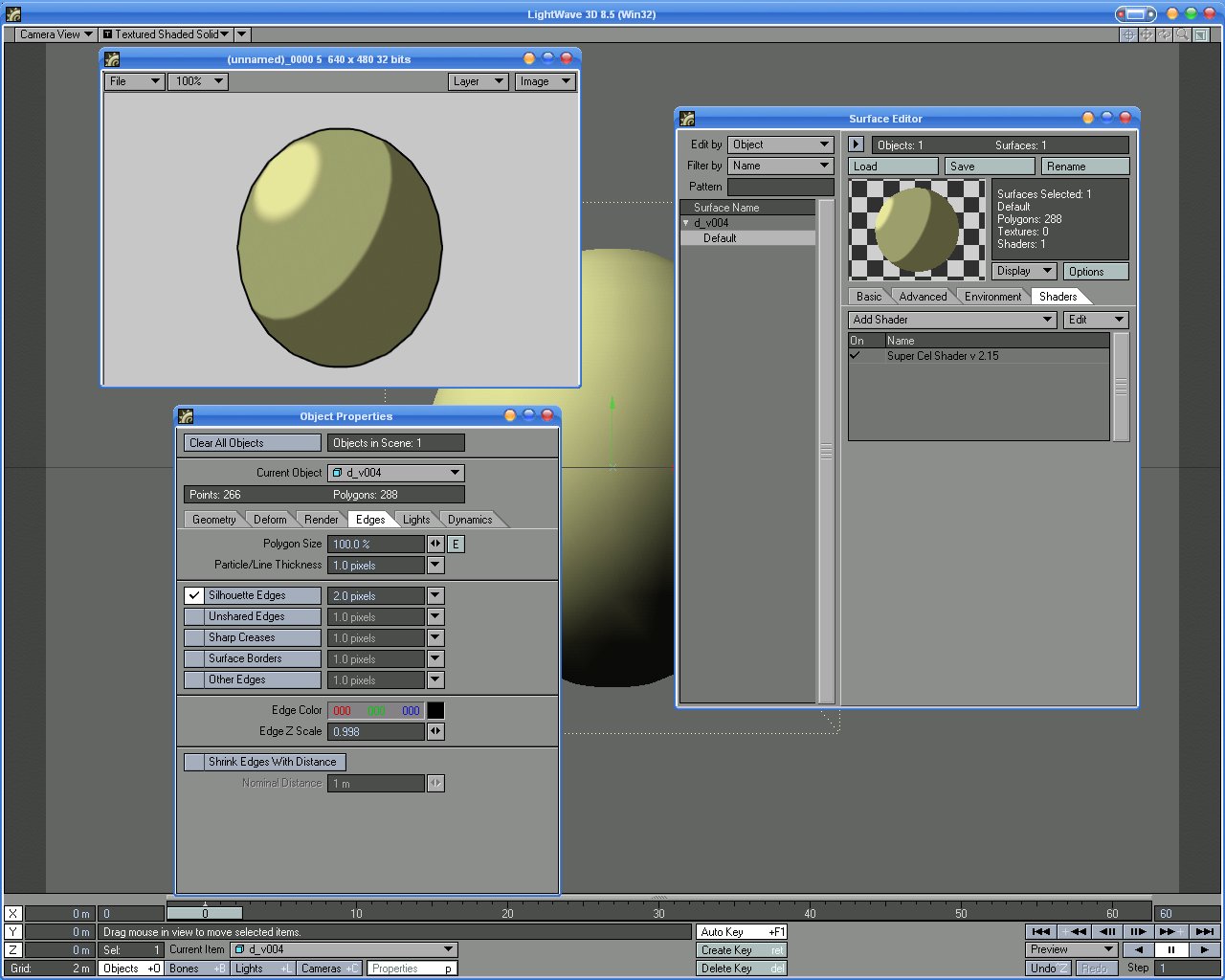

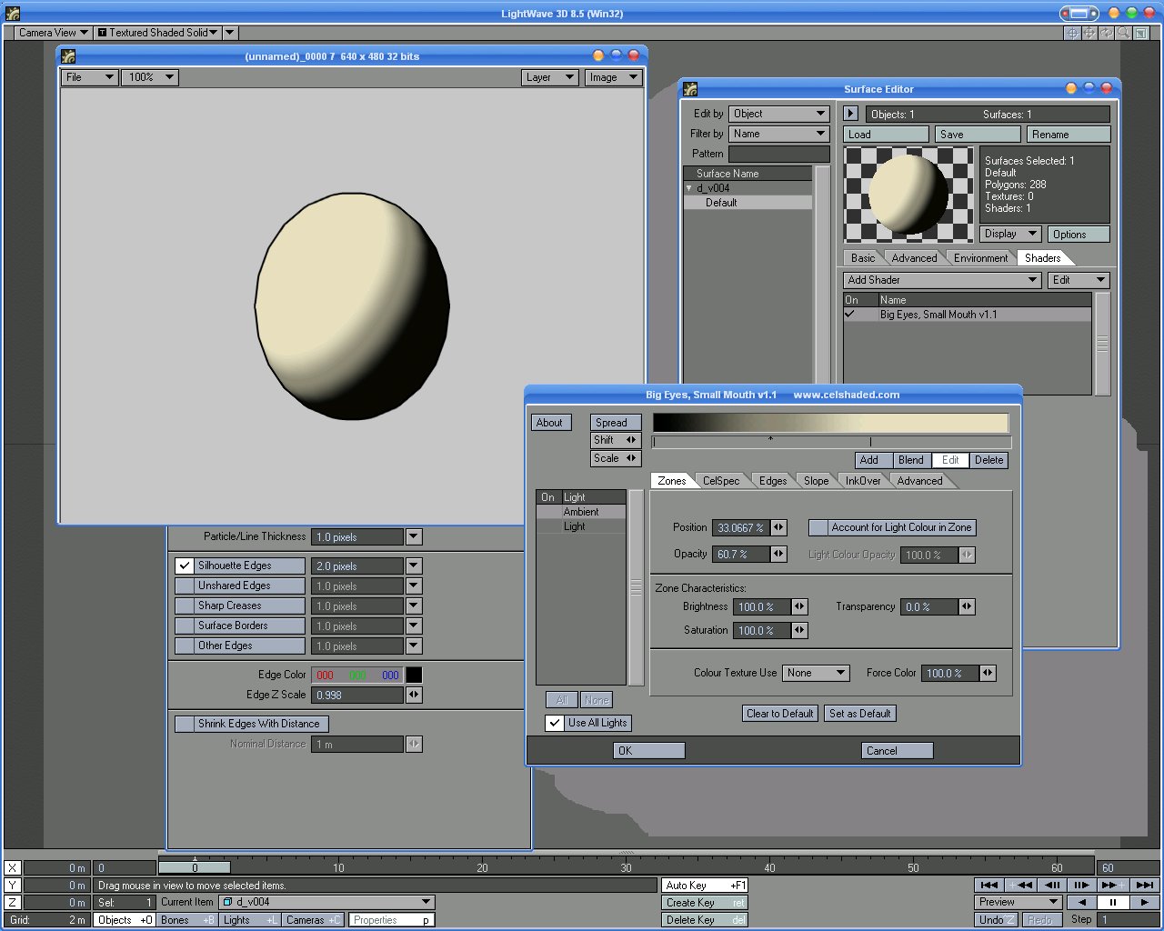

    Aquí tienes capturas de dónde están los Shaders y como usar los bordes.

ID: 27883   Clic en la imagen para ver su versión completa.
Nombre: celll shader.jpg
Visitas: 117
Tamaño: 155.0 KB
