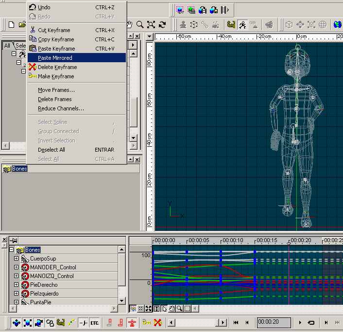

    (Lo tenía que haber preguntado aquí y no en el hilo donde lo hice). Tengo un gran problema Shazam ya que así (tu tutorial) es como lo estaba haciendo (siguiendo tanto el manual de a:m como el videotutorial de hash, el ejemplo de la caminata del ratón).
    Lo estoy haciendo tal cual (además tengo el manual delante, el videotutorial de hash detrás, el de Shazam, el del paseo del ratón.) es decir que tengo clarísimo cómo se hace, lo que no entiendo es : porque narices no lo hace.
    Como podéis ver en la imagen están los diferentes key frames, vale.
    Copio el del frame 0, me voy al 20 le doy a paste mirrored y el se queda pensando unos instantes y lo deja tal cual. En cambio si le das a paste si que te pastea el keyframe (es decir que lo copia bien).
    Y aquí es donde llega el expediente - X. No le da la gana de hacerlo.
    Ideas? Sugerencias?

    Un par de sugerencias:
    -La función de paste mirrored depende de los nombres de los huesos para funcionar, y sólo es capaz de entender el inglés hay que usar right y left. Recuerdo que con el ratón me olvidé de hacerlo, y me tocó al final corregir los nombres de todos los huesos.
    Estas animando con las opciones de keyframes que vienen por defecto, pero es muy aconsejable desactivar todas menos las de traslación y rotación. Piensa que cada vez que copias y pegas un keyframe, el programa usa los parámetros que le indiques que quieres animar, y que, así como esta le vas creando keyframes en los constrains, en las escalas, en los sliders. Datos inútiles y que además pueden inducir al programa a errores. Saludos.

    Pues sí, tiene muchísimos números de ser lo que dice Gus, porque no he utilizado nomenclatura inglesa y menos para izquierdo y derecha, así que, probaré a ver si cambiándolo funciona, y si no preguntare en el foro de hash.
    Solo que hay una cosa que me pica la nariz, y es que el grendude de Jef Lew, si que debe estar en inglés, y no te funciona, hums, pero bueno, primero lo cambio y luego si no tira, pues, a adentrarse en las oscuridades del a:m. Gracias Gus por la explicación.
    (Editado: parece ser que, efectivamente es el tema de la nomenclatura.
    I assume youre talking about paste mirror.
    If you are, make sure your Bones are properly named. The naming convention sems todo be the key. Bones on the left should start with the Word left, and Bones on the right should start with the Word right.
    For example right arm bone1 left arm bone1 etc.
    At least it worked for me.
    Ed).
    Última edición por devnul; 08-03-2006 a las 19:24

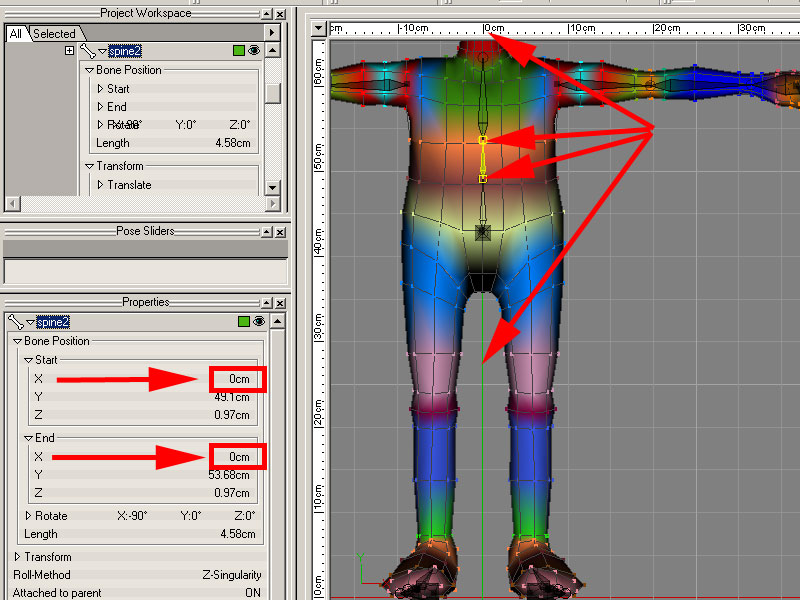

    Devnul, además de lo que dice Gus, el hueso padre que servirá para hacer el paste mirrored (cuerpo, etc) debe estar en el centro exacto. He revisado a eng y el pobre tiene la columna desviada. Revisa eso también. Saludos.

    Animationmaster Problema paste mirrored a:m
    El modelo debe estar en el centro de la ventana de modelado (eng esta ligeramente desplazado hacia la derecha de la pantalla) y los huesos de la columna en x=0.
    Echa un vistazo a la captura. Saludos centra2.
